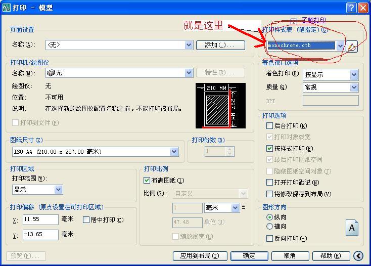

到打印店出图,店里是在模型空间直接打印,出来的都是细线。但设计院的图直接打就行,各种线宽显示正常,不知请问怎么才能做成设计院那样的图?
发表于 2008-3-22 23:14:00 | 显示全部楼层 来自: 中国上海
打印前先设置打印样式,
# T" H& e' t# M7 z: g: K/ z初步判断他们是按颜色设置线宽的
' z6 `4 x2 }; u# t. ?通常有两种设置打印线条宽度的方式
/ }; T) J2 a' |! ~8 h' z一种是颜色& i7 y& B9 i! v) `  E+ ?+ e+ o
一种是图层
发表于 2008-3-23 15:47:53 | 显示全部楼层 来自: 中国浙江杭州
哦,就是颜色样式里选择那个mo......什么开头的,而不是默认的,要不然就会打出来是细的. W" Z  D1 `( ?) K

发表于 2008-3-23 18:05:16 | 显示全部楼层 来自: 中国辽宁鞍山
设计院与绘图店的打印配置不一样
发表于 2008-3-24 09:48:18 | 显示全部楼层 来自: 中国山西太原
一般设计院按自己单位习惯已经设置好了所以直接打印就可以了,而打印店就没有标准了!
发表于 2008-3-24 09:49:32 | 显示全部楼层 来自: 中国江苏南京
打印设置里面的打印样式要自己设的

 楼主| 发表于 2008-3-25 20:16:12 | 显示全部楼层 来自: 中国河南安阳
非常感谢大家的帮助谢谢!另外想说的是:设计院的图也是在这个店里打印的,店老板什么也没设置,也是直接打就行。
发表于 2008-3-25 21:26:26 | 显示全部楼层 来自: 中国江苏镇江
回复 8# 的帖子
你去的打印店大概打印CAD图是个外行!
) J9 z( e) H; M1 k' e' X再加上你的图也没有设置任何打印样式,那么打印出来必然是你一楼所说。
: W+ L' p% F+ T% P& t( a6 x3 a(按理专门打印CAD出图的店是应当懂得的)* g5 j) b: V: V" u
) V8 |' S! |& }  a1 A+ o2 K
相反设计院如果打印正常,就是他们懂得怎样设置打印罢了。

发表于 2008-3-29 17:44:32 | 显示全部楼层 来自: 中国河北保定
回复 11# 的帖子
看3楼的图片,在打印到文件选项前打√,选中就可以打印到文件了。
