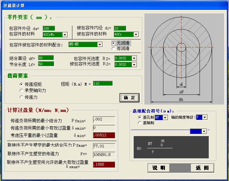

请教大家,过盈配合的装配力如何计算?
发表于 2008-3-22 15:54:58 | 显示全部楼层 来自: 中国山西太原
这里有一个对配合件计算的软件,共八个小软件,其中有过盈量计算,将配合直径、配合长度、配合公差代号和工件材料输入后,即有计算结果输出。1 Y: \. y4 J6 m: ?5 i4 A$ V' J

发表于 2008-3-22 22:08:26 | 显示全部楼层 来自: 中国山西吕梁
怎么不是软件?只是图片,无法使用。是否发错了。

发表于 2008-3-23 08:55:33 | 显示全部楼层 来自: 中国山西太原
漏掉了,已在1#上传。谢谢!
发表于 2008-3-23 09:37:50 | 显示全部楼层 来自: 中国广东深圳
是挺好,怎么没有其它材料配合的过盈量配合,只有钢和铁的。
