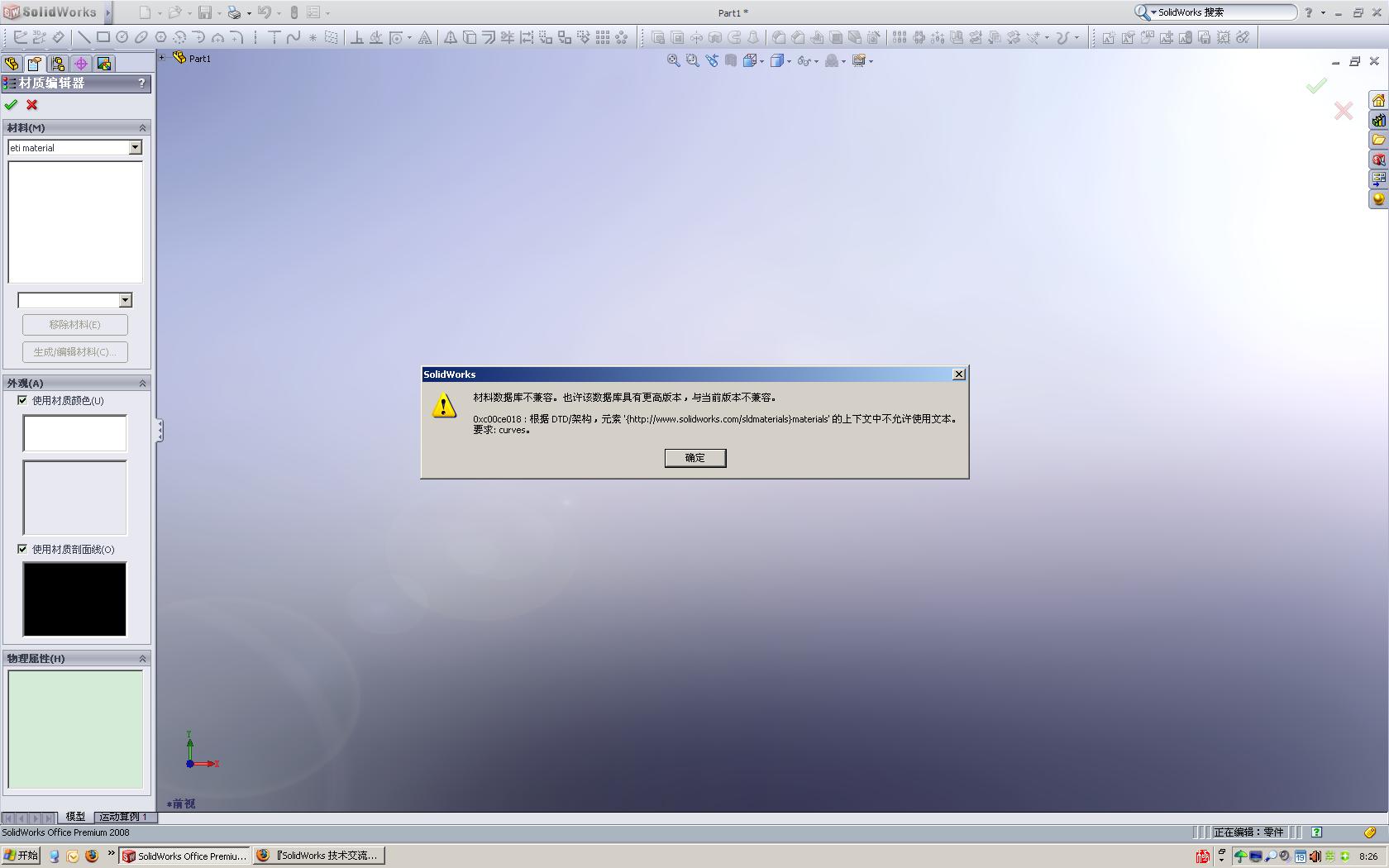

如题,我用07版时做的自定义的材质库文件(.SIDMAT格式),在升级至08版后,使用时会提示:“材质库不兼容……”导入多次都不成功,郁闷啦,期待高手指点!万分感谢!

楼主可以重装一下系统试试,我的07升级到08时,自己做的材质库就没问题!
发表于 2008-5-3 18:50:54 | 显示全部楼层 来自: 中国内蒙古包头
重新覆盖一下就好了,我就是那样的

按照3,4楼做了,还是不行,郁闷啦 :funk: :funk: :funk: :funk:
发表于 2008-5-16 13:43:52 | 显示全部楼层 来自: 中国广西桂林
我用07做的材质库也出现同样的问题,能够用但是不能在08下编辑或生成新材质,编辑或生成新材质立马就把材质库文件损坏,不明究竟!

升级到SP3.0就可以了,这好像是08版的一个小bug

我已升到SP3.1了,可还是出现上述问题

如果你用记事本打开,就会发现,07和08内容已经不同了,所以,你07编辑的材质库,08已经不能用,去年暑假我也被这个困扰,你自己用08重新编辑吧
发表于 2009-5-21 14:25:45 | 显示全部楼层 来自: 中国上海
我以前也出现这种问题,后来办法只好卸了08,重装了个09版的然后就没问题了
