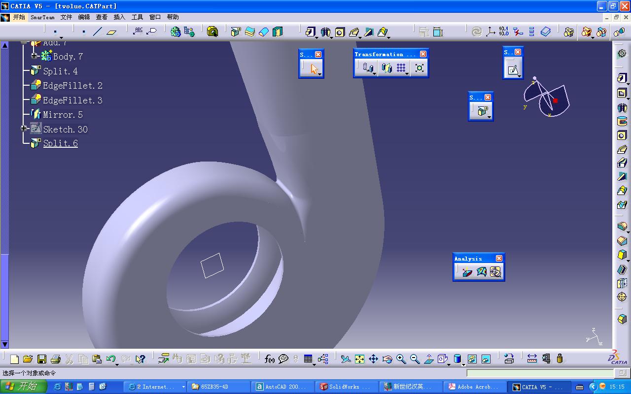

现在的状态如图p所示,sw做的。
4 F$ a5 B2 n; g5 _8 B要得到的结果如图a所示,catia做的。
. F) F( x. O9 J8 v' O
3 l& h, E6 k8 f2 b  p! Rp图中面圆角试过,解决不了,延长相交后圆角,也失败(关键是找不到体的交线)。不知道该怎么处理啦。请各位帮忙。8 a, U% q& N/ U
' q" f! H1 G# b* u( t9 e+ {4 J) x
已传源文件,但里面有很多辅助线,比较乱,不好意思啦;要求倒圆角的隔舌处,半径为1mm。1 Q+ x5 u7 i7 w9 l, M4 q

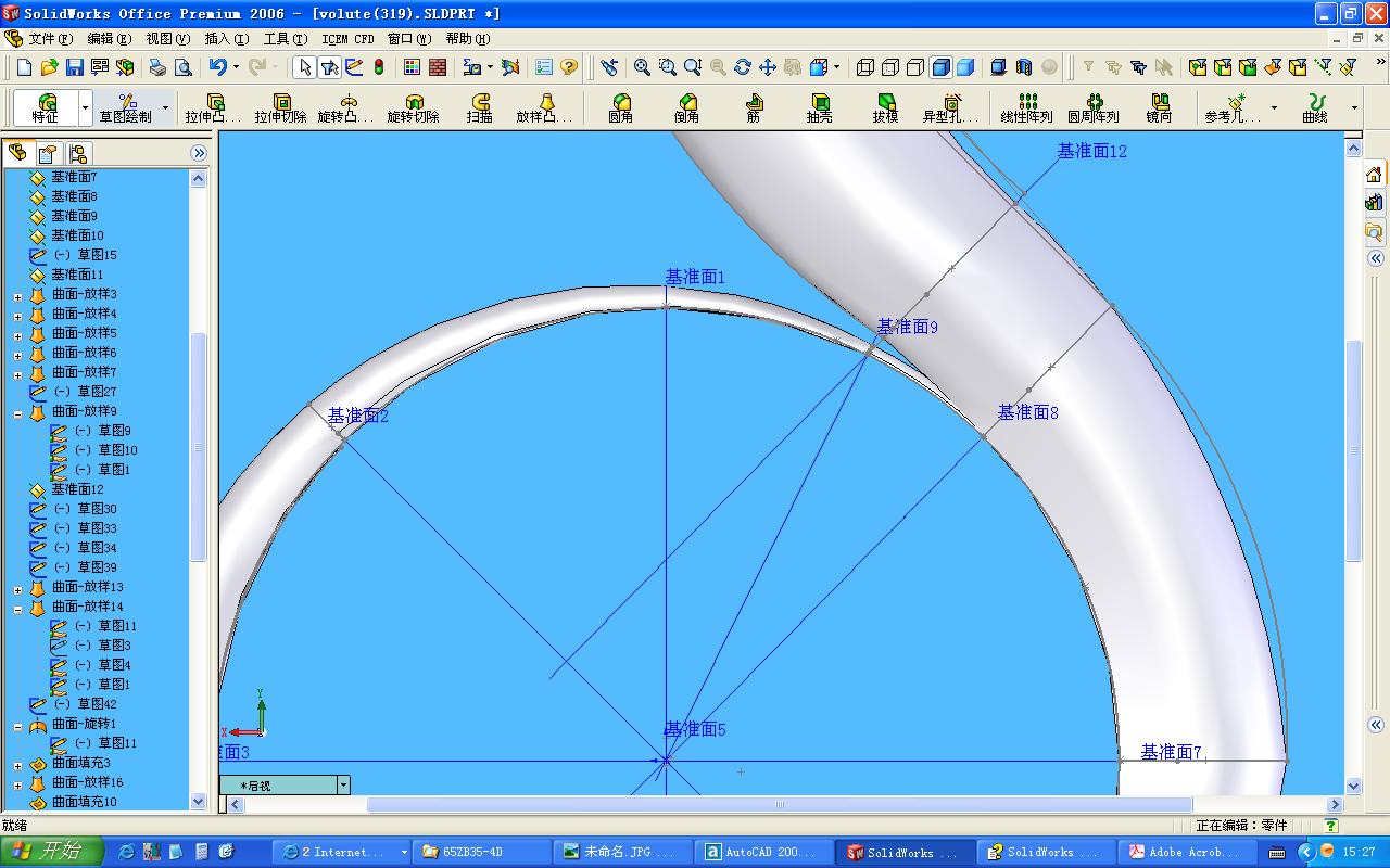

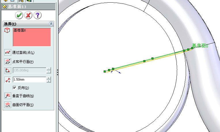

发表于 2008-3-24 14:51:17 | 显示全部楼层 来自: 中国山东青岛

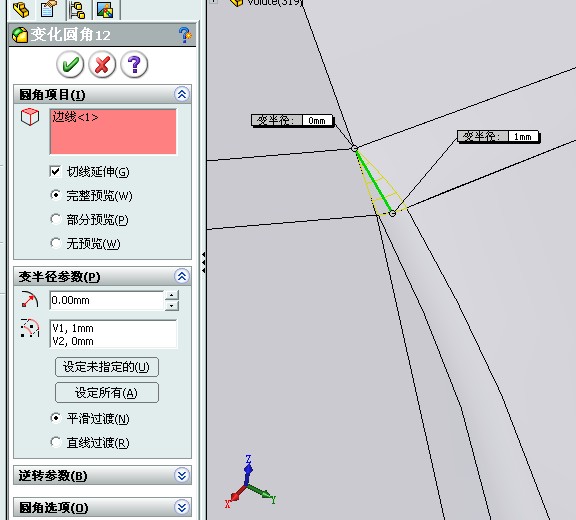

楼主你发的短消息已看过。我贴了两张图片请参考。8 a$ U* U: g. o/ |9 C  a. T: H. ~
1.jpg 1 O4 L4 m# c/ S$ {+ `" S+ P( ?
9 j* N- c# N! i/ }$ M3 ?; D# v大致的做法为先基准面8偏移1.5MM做一新基准面,用此新基准面和基准面8分割实体并分别倒圆,倒1.5MM宽实体的圆角时用变半径倒圆。
 楼主| 发表于 2008-3-24 15:35:03 | 显示全部楼层 来自: 中国天津
搞定,非常感谢CHENGJIZHAO,建议管理员给予奖励。

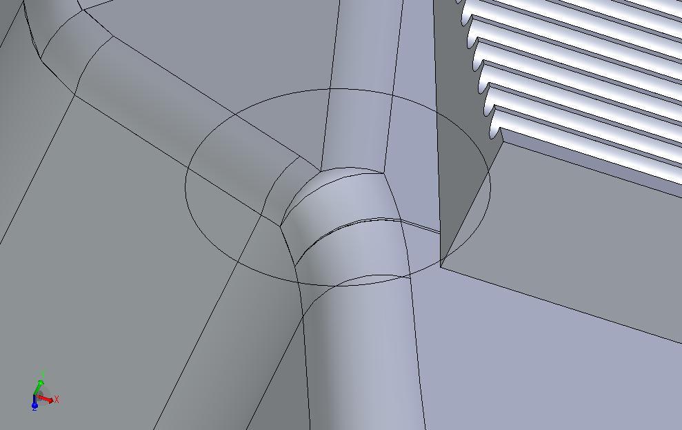

发表于 2008-11-5 16:05:56 | 显示全部楼层 来自: 中国广东深圳
大家帮忙 `速度
我的圆角现在接起来不顺滑了
+ C9 L8 r! S% H+ x
7 a8 g2 n$ D, e" L8 N7 J5 ^* T  郁闷啊( `+ G: q% X2 P" F* ]2 @9 P2 i
  是R1。5的) q% ~. }2 N7 X9 c9 q; Y5 `
  大家帮我瞅瞅``
