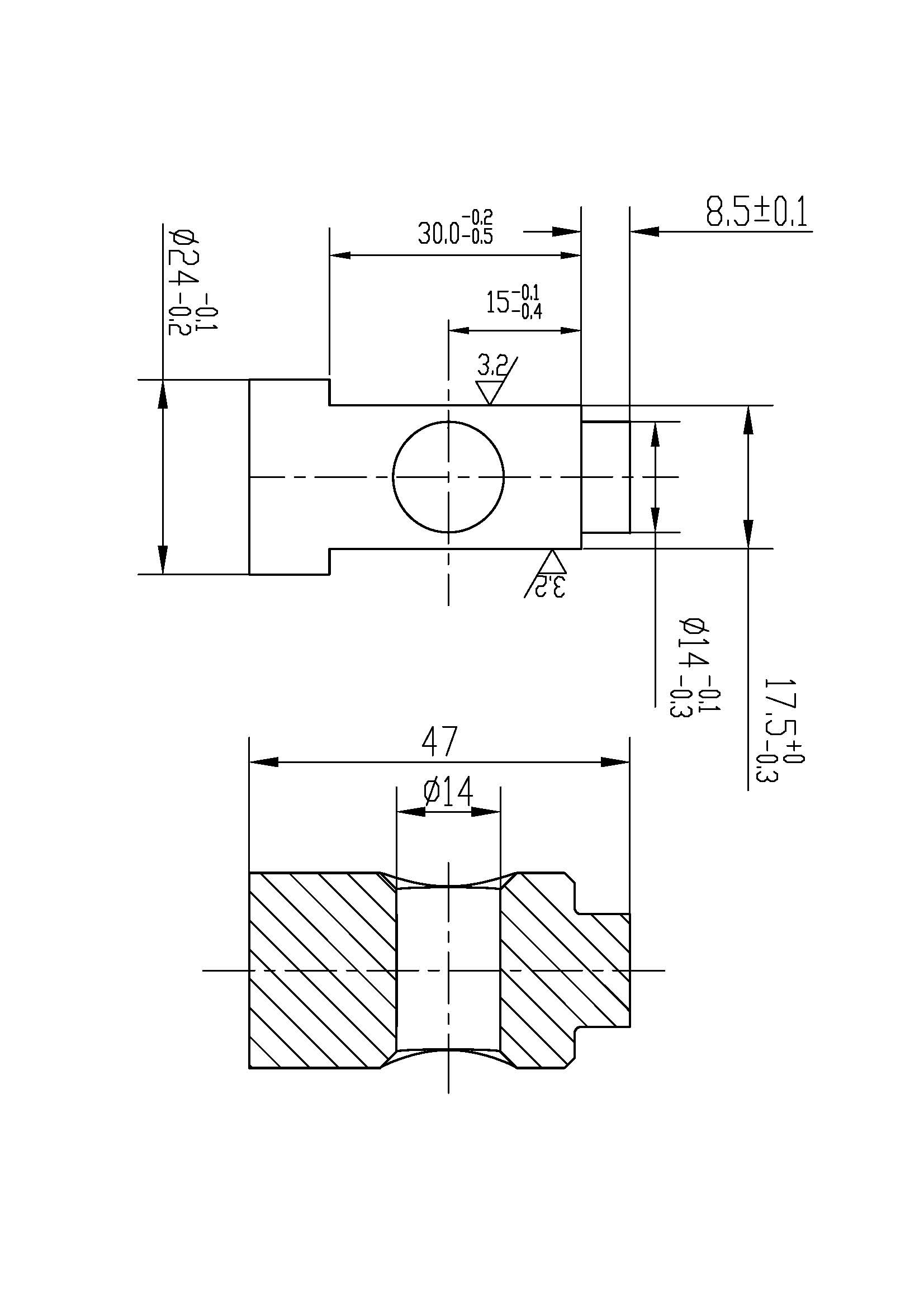

图示15-0.1/-0.4这个尺寸如何设计检具.能有相关的书籍和图纸更好.

首先,对孔的尺寸要限制,如果孔的公差大于轴向尺寸公差,那么图纸是不合理的
发表于 2008-3-21 10:29:26 | 显示全部楼层 来自: 中国河北唐山
设计检具,以端面定位,加工一孔,孔内用一圆棒,如果圆棒能插入工件孔中就合格,
发表于 2008-3-21 10:30:24 | 显示全部楼层 来自: 中国河北唐山
具体尺寸公差要自己定了,估计这个检具可用
发表于 2008-3-21 10:37:07 | 显示全部楼层 来自: 中国四川雅安
这个尺寸的要求并不高,做一卡规就行了,孔的一端做成刀口形或小圆柱形。
 楼主| 发表于 2008-3-21 10:38:09 | 显示全部楼层 来自: 中国江苏苏州
孔公差0/+0.2

发表于 2008-3-21 14:05:16 | 显示全部楼层 来自: 中国广西玉林
图上看出零件精度并不高。可以找与该零件配合相对应的合格标准零件来辅助检测。应该可行。
发表于 2008-3-21 14:05:34 | 显示全部楼层 来自: 中国广东佛山
孔的位置尺寸需要设计专用检具,其它都可以用卡规或卡尺检验,具体如TSXQZZJ或LZQLIU所说
发表于 2008-3-21 22:46:21 | 显示全部楼层 来自: 中国安徽芜湖
搂主图样中的一个表面粗糙度标错了。
发表于 2008-3-22 09:27:47 | 显示全部楼层 来自: 中国山西太原
按公差要求,可直接用卡尺或百分尺量取就行了。若批量大为了提高检测效率可作一副环规,按上、下偏差分别作通规和止规,检测起来就方便多了。
发表于 2008-3-22 15:48:25 | 显示全部楼层 来自: 中国福建泉州
可以定做专用的卡尺,卡尺的一爪是普通的,另一爪是个圆销。

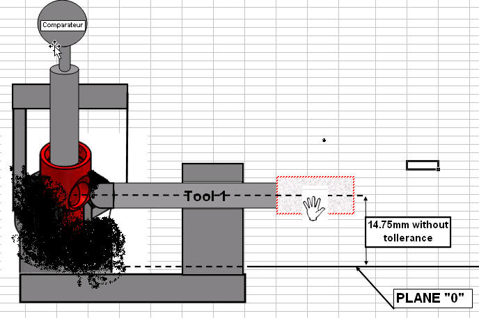

FYI( R  X  {2 g' V5 @3 F. o) [/ g4 x
% g4 w& w9 _6 z" ]
The idea maybe have some useful for you !
发表于 2008-3-24 20:59:38 | 显示全部楼层 来自: 中国江苏南京
看了这个图感觉尺寸公差挺大的,并且那个孔也是自由公差,并且没有形状位置公差,感觉没有必要做专门的检具,用卡尺或者外径千分尺就可以测量,感觉这些尺寸都是单一的,没有相对的位置,如果想方便,那就设计卡规,这样就可以了。
发表于 2008-3-25 11:05:11 | 显示全部楼层 来自: 中国河北唐山
根据最大实体原则,,以端面定位,加工一导向孔,孔内穿一测销,如果测销能插入工件孔中则合格,否则不合格
