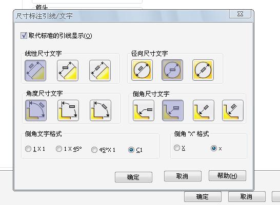

在“选项”里面设置了,但是不能显示成C1形式的倒角标注,在转工程图的时候很麻烦,求大虾指点!!5 }6 u) T1 z0 N, k! D7 n( O

要在工程图模板里面设定并保存后才能实现

是我上图中设置吧?
- c6 G/ B: K$ M; [/ }我工程图模板里面设置了啊,但是模型转过来后,用“模型项目”自动插入特征尺寸,倒角还是显示“距离1和角度45”非C1啊
# L5 N/ z, e6 f2 q' N# h" v求详细讲解,楼上的,谢谢!

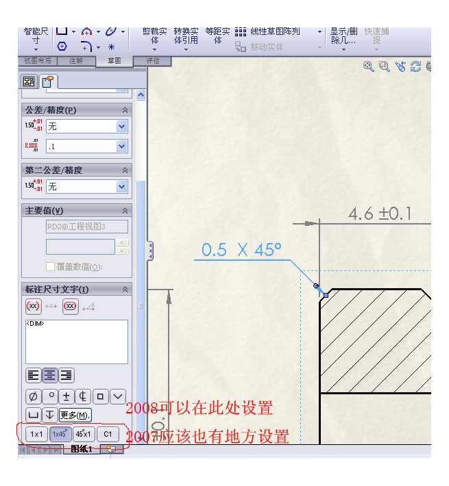

发表于 2008-3-21 07:44:44 | 显示全部楼层 来自: 中国上海
选取倒角的尺寸在属性中可以设置,如图
 楼主| 发表于 2008-3-21 20:47:23 | 显示全部楼层 来自: 中国上海
会了,原来有个专门标注倒角的命令,一直没注意--!
