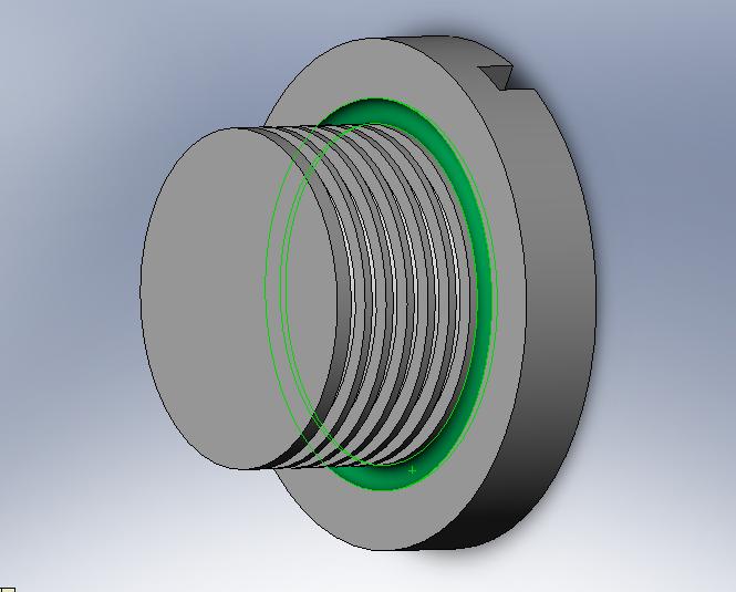

如图片中的一个316不锈钢螺栓,靠近底部的槽为直径1.8的半槽,而螺纹的直径为20*2的,请教各位大侠,这样的形状加工工艺能够实现吗?. J0 v- L! |( p1 j5 w
/ b/ q+ y2 x$ F$ @/ `
还望不吝赐教,谢谢指教

所加工的环槽的内径是多少  20吗?

应该可以吧 手工磨一把很薄的挑丝刀 比如3毫米以下 理论上1.8的槽可以退出刀的。
发表于 2008-3-20 16:31:08 | 显示全部楼层 来自: 中国山东青岛
补充 如果是方牙 梯形牙 就不行了。60度罗纹应该可以的
发表于 2008-3-21 10:43:46 | 显示全部楼层 来自: 中国河北唐山
工艺很难实现,还是改动一下设计吧,产品的加工成本是设计出来的
发表于 2008-3-21 10:48:45 | 显示全部楼层 来自: 中国四川雅安
这和你们加工螺纹是采用圆板牙套丝还是直接车床挑丝有关系。

就是说没有空刀槽能不能加工。' B6 P$ W( _- ~
* `) ~9 h, \9 y2 X& B2 }9 y$ P+ S其实绝对说能不能加工的话是能加工的,但是制作一个两个可以,多了就要建一个大工厂,专门做这样的零件,就可能赔钱。工艺性不好就是这个事,不是说不能,是做的效率慢,成本高,废品多......等等等等要考虑好,而不是理论上的可以不可以,是实际上的可以不可以,可行不可行。

可以加工的,是不是用来放O形圈的
发表于 2008-3-21 16:48:03 | 显示全部楼层 来自: 中国山西太原
车刀车螺距为2mm的螺纹时,刀头的最大尺寸不能大于1.8mm,从理论上可退刀,但实际上有好多问题,一个是刀头的刚度太小,挑扣时可能有振动;二是退刀,人的灵敏度可能达不到,碰断刀头实难避免。可从改进设计上想办法。

关于槽的尺寸
实际上就是在20*2的螺纹底部车出一个槽来,这个槽像上面那位大哥说的,是用来放密封圈的,实际的中心直径为20.9,即将密封圈需要的槽和螺纹的底部连接到一起了,主要是车刀有没有空间来加工这个槽的问题。
# V( v- d& j, F5 Y4 N1 ?
& W) r, y3 E: ]% o3 j我也很像将密封圈的规格加大,比如用30的密封圈,可是还有别的限制来确定整个螺钉的尺寸,拿到的样品是将底部完全清根,留下了大约只有3扣的螺距,因为不了解是不是在工艺上可行,所以提出来请大家指教。) G2 B* Z6 a7 Z5 C! d4 j; Z
' R9 X5 X8 e2 X, S' u6 Y) Y
我的初衷是要用胶水涂在螺纹上,在底部加密封圈,以达到密封的效果,因为整个产品要漂浮在海水中工作,所以一定要保证密封的,如果要完成密封,有什么更好的方法吗?
 楼主| 发表于 2008-3-24 09:29:11 | 显示全部楼层 来自: 中国北京
如果在完成基本形状后先将槽车出有没有可能呢?
如果在完成基本形状后先将槽车出有没有可能呢?即在制作螺纹之前将这个槽车出来,然后使用合适的方法加工螺纹?

那样还是没法解决挑扣之后的退刀问题。而且如果退刀不彻底那个螺栓就拧不到底,挤不上密封圈。密封效果就差了。
发表于 2008-3-24 11:53:48 | 显示全部楼层 来自: 中国浙江宁波
我觉得要是用采取防松措施的普通螺栓加上橡胶密封垫片行不行呢? 这种结构很常见的。
 楼主| 发表于 2008-3-25 09:35:07 | 显示全部楼层 来自: 中国北京
看来只好将O型密封圈换成橡胶垫圈来做了
看来只好将O型密封圈换成橡胶垫圈来做了,这样似乎更省事,只是浪费了2mm的空间而已。8 A! _! N% s2 e
" j6 q, Y3 l8 L4 ~2 q  V
我一开始就想这样解决问题的,不过想想为什么不试试新的方法呢,于是就用了O密封,如果不好实施,我会考虑使用橡胶密封垫的,还有一个问题,那种橡胶垫耐海水腐蚀会比较好呢?

用硅橡胶、氟橡胶或聚氨酯橡胶都可以。

一点想法,大家审核:
. C9 G: X% P5 K- t1 s  U4 C: o1、脱蜡铸造螺栓毛坯,带O型圈密封槽及一字槽
. s2 m5 y. V) ]- X( J9 H( I2、机加螺纹外圆
5 u) _$ L5 \% \+ o! z3、套丝
6 z, `: }& ]9 g( j( l比较适合大量生产

同时谢谢18楼的提议,同时还想问一句,蜡模出来的槽的光洁度是多少?如果是那种可以精密铸造的蜡模,应当最好在0.7左右。我估计费用会太高了,更要命的是,我使用的316不锈钢,因为总部那边拒绝使用304的(国内这边的厂家有时以次充好,实在让我感觉丢人),无论如何,希望大家都能为机械行业的发展携手并肩,共同进步吧。

如果是在海水中应用,304确实没有316那么好,甚至一般用316L,因为螺栓有应力腐蚀,而且海水腐蚀很厉害的,所以。。。。4 i5 J+ @% a' h% W# Z5 k' F+ A0 r
设计的时候就考虑加工工艺的可行性,设计者理应如此( Z6 k2 D  }  ]4 d) Y- e
顺便说一句,从三维图上看,您的螺纹前端没有倒角,将使螺纹实际无法拎入。。。。

凹槽可以先冷锻成型,然后再滚压螺纹。

加工出来很难,基本不可能,因为这样车螺纹是来不及退刀的。至少要有退刀槽。

铸造啊,把槽铸出来后在挑丝!

个人感觉可以制作一非标O型圈,增加空刀宽度至3.5MM即可.

在内螺纹上开槽放O型密封圈就方便了。
