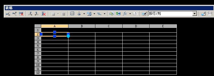

发表于 2008-3-20 11:21:52 | 显示全部楼层 来自: 中国江苏常州
CAD2008里面就可以直接编辑表格,(横向、纵向)拉伸、添加删除行等不在话下,不需要再转到Excel中来处理表格 3 e+ e3 A2 _7 u9 c. e

发表于 2008-3-20 14:14:54 | 显示全部楼层 来自: 中国四川成都
可以直接把Excel表格粘到CAD里面,或者用datalink命令.就是平时说的数据链接功能

原帖由 jyscm 于 2008-3-20 11:12 发表 http://www.3dportal.cn/discuz/images/common/back.gif
. O3 H; n7 ]+ y1 j( O; C+ |1 ?CAD2008能否实现真正意义上的与EXCEL互通。还是不习惯用真实表格这个软件,不知那位大侠能指点迷津,我指的是直接可以复制粘帖。再在另一方软件里拉伸控制。万谢
$ b) Y. i1 Z# c9 \- g
+ u$ V% H8 N, ~% `! F% h如果在CAD中做表格的话,可以完全在EXCEL中做好,进行复制,然后在CAD"编辑"菜单下选,"选择性粘贴".。这里弹出一个对话框,选择“AUTOCAD图元”,这个就可以把EXCEL表格彻底变成CAD表格!!; D4 ~! }0 c' H: t1 {, f
/ k: t- M+ b" B  X' j
赶快试试!
 楼主| 发表于 2008-3-24 12:50:48 | 显示全部楼层 来自: 中国江苏无锡
谢谢楼上
问题粗步解决,问题是单元格里的数值显示特别小,有没有什么按钮栏可以和EXCEL一样,直接设定适合的列宽
发表于 2008-6-9 10:34:04 | 显示全部楼层 来自: 中国辽宁营口
回复 11# 的帖子
excel表格直接粘贴到CAD中就是一个OLE(Object Linking and Embedding,对象链接与嵌入)对象。想编辑OLE对象时,选中该对象,右键菜单下“OLE”、“打开”,就能调用EXCEL程序编辑该表格,编辑结束直接在EXCEL中关闭就可以了。! D' w3 p" q0 H) q; K3 v1 M1 P. a
OLE技术不是哪一个软件特有的,这是windows的技术,AutoCAD支持OLE。在windows操作系统下,不仅CAD能嵌入EXCEL对象,而且能嵌入WORD等其它对象。同样,CAD图形也可以做为OLE对象嵌入到其它支持OLE的文档中。比如有些网友把CAD图形直接复制粘贴到WORD中,想编辑图形时在WORD中双击图形,就能调用CAD程序修改图形,这就是OLE技术的具体应用。
8 y6 L6 q% N5 p4 y( aOLE技术不是用几句话能说清楚的,请对此一无所知的朋友自行查阅CAD用户手册中“在图形和应用程序之间共享数据”下面“链接和嵌入数据 (OLE)”一节,上面介绍得相对全面一些。
