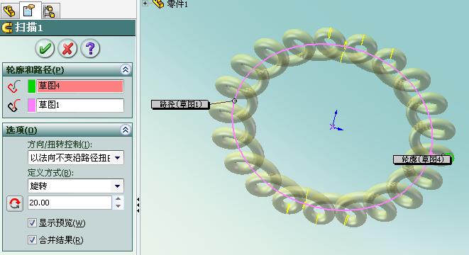

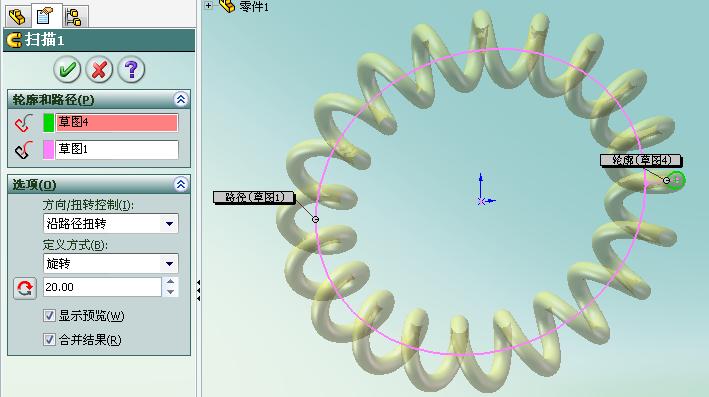

没有用过,照教程做了个圆周弹簧,感觉很好玩

用扫描特征做出的,不错。
发表于 2008-3-30 19:55:24 | 显示全部楼层 来自: 中国浙江温州
学习了,我画的时候是两个草图在同一个视图上就可扫描出来,不知道怎么贴图

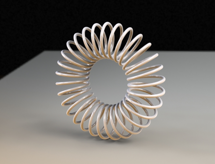

我也画一个,渲染了一下,刚学photoview画得不好

发表于 2009-4-28 18:37:50 | 显示全部楼层 来自: 中国湖北武汉
渲染的不错,有一个姐妹花的帖子,花型比这个好看。

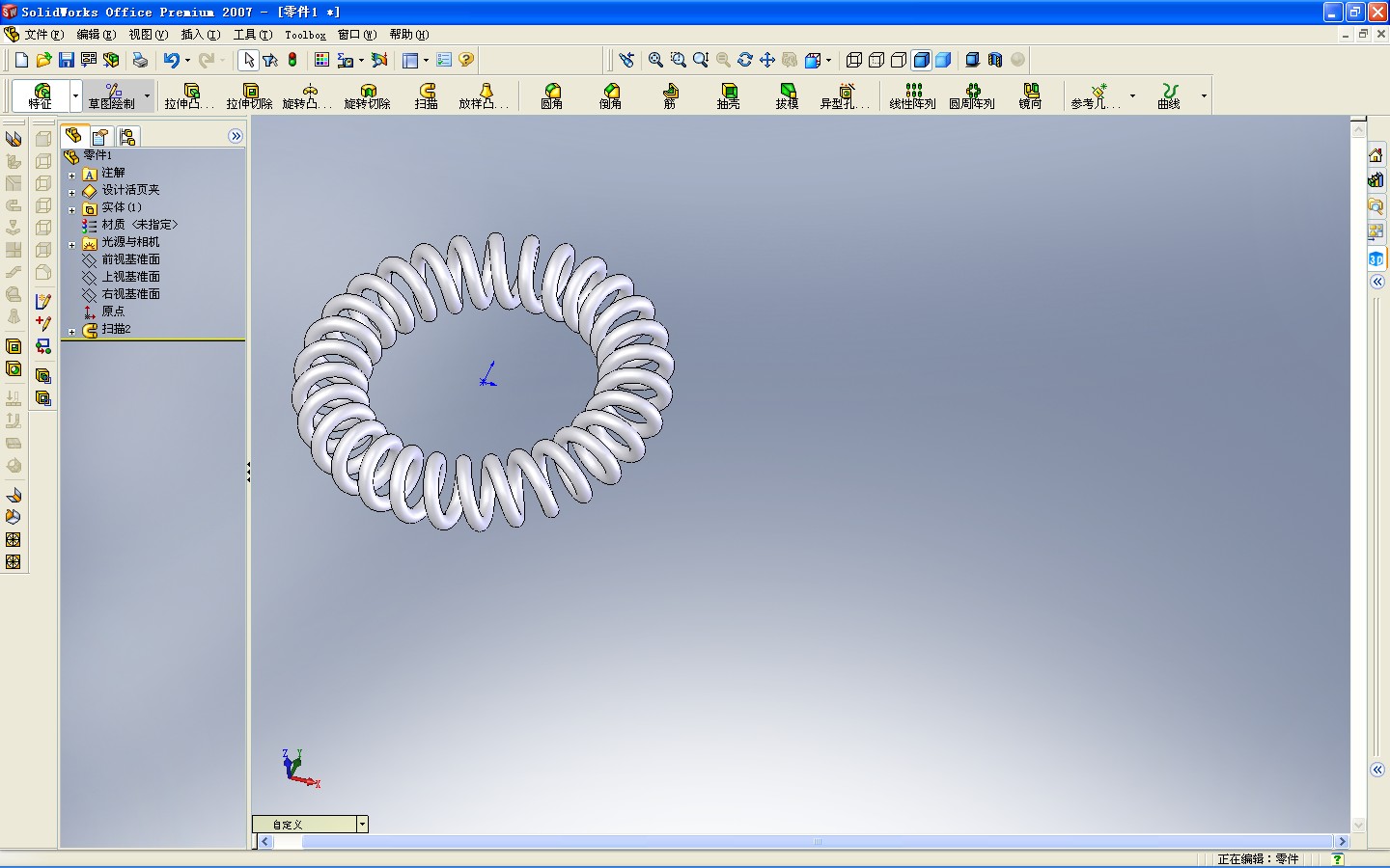

发表于 2009-4-29 09:23:49 | 显示全部楼层 来自: 中国广东深圳
发现一个问题:这个弹簧只有在前视上可以扫描成功,右视和上视不易成功,真怪!反复验证过多次,画法和约束完全一致,不知道这种现象是个别还是普遍,请大家试试看
