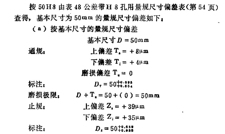

有一直径50,上偏差+0。039,下偏差0,的孔,其所用通规为:直径50,上偏差+0。008,下偏差0。004% W' u5 N: {) U
如果孔刚好加工成50。000,通规能通吗?

 楼主| 发表于 2008-3-20 10:57:49 | 显示全部楼层 来自: 中国浙江绍兴
这是《光滑极限量规设计手册》上的例子,我也是想不通为什么通规做成这样的偏差,我也想:难道书上有错?
发表于 2008-3-20 12:53:18 | 显示全部楼层 来自: 中国安徽合肥
既然是《光滑极限量规设计手册》上的例子,我想应该是为保证加工后的尺寸精度完全符合要求,考虑到测量误差及量具的误差等因素所制定的公差。

 楼主| 发表于 2008-3-20 15:56:39 | 显示全部楼层 来自: 中国浙江绍兴
原帖由 gaoyns 于 2008-3-20 14:52 发表 http://www.3dportal.cn/discuz/images/common/back.gif
" h; _/ f* D3 S+ P" n. q. P/ z楼主大概是弄颠倒了,误把止规写成通规了,你给出的偏差全大于零,怎么会通过偏差为零的孔呢?
0 `/ b+ i; N* F6 Q% V; m. w$ ~7 M/ M' I
# Y; F1 Y  J& C1 X: n2 M不知道是不是我搞错了,截了一图,如下:
发表于 2008-3-20 17:06:39 | 显示全部楼层 来自: 中国江苏南京
手册是对的,采用过止规,相当于全形规,对产品要求是很严格的,不光是尺寸,还控制圆度、圆柱度、轴线等

发表于 2008-3-20 20:31:16 | 显示全部楼层 来自: 中国上海
1.  首先这个通规的公差是符合标准GB/T1957-2006《光滑极限量规 技术条件》,10楼已经给出标准内容的贴图了。9 ?7 K3 o3 A7 I( o/ Q% w7 _
5 Q  K" m4 n, y! c* A  ~/ ^% w
2.  楼主实际上是想弄明白通规的公差带为何是这样的。上述标准采用“量规公差带不超越工件极限”的原则,保证“用符合本标准的量规检验工件,如通规能通过,止规不能通过,则该工件应为合格品。”如果按照2楼、5楼给出的公差带,则可能产生通规能通过但是实际尺寸小于最小尺寸的情况,只有在能够接受的条件下按照这样设计。
! B1 R- z! K; f0 ]    GB/T3177-1997《光滑工件尺寸的检验》规定:所用验收方法应只接收位于规定的尺寸极限之内的工件。GB/T1957-2006《光滑极限量规 技术条件》正是符合这个规定的。通规的尺寸=孔的最大尺寸+安全裕度。. {- s8 }* i4 T+ ~) ~' Y. T/ Z8 ?
4 L4 q, d7 ?/ r% _) j) M6 L" |
3.  按照GB/T1957-2006的量规检验工件,肯定会出现“误废”,即出现楼主所说的合格φ50.000被量规判定为不合格。在标准中提到的降低“误废”的方法是加工者使用新的通规,而检验者使用已磨损的通规,在有争议时使用等于或接近最大实体尺寸的通规。
- P7 ^3 A7 i4 D" \4 B- P. ?& p
' ?& \5 @! C/ E% T- t4 ZGB/T3177-1997《光滑工件尺寸的检验》的内涵很丰富,看看一下这个标准应该很有好处的。
! m1 c- d1 `9 Z! z, ~. Y( v% i
" Q+ ~9 Y& H. T: P1 }& F3 _) }[ 本帖最后由 lhf999 于 2008-3-20 20:34 编辑 ]
