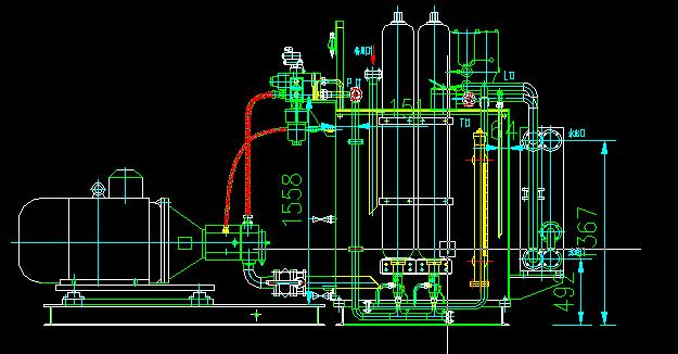

 楼主| 发表于 2008-3-21 23:51:23 | 显示全部楼层 来自: 中国浙江宁波
二楼的图也是立着装的嘛。有没有平着装的图

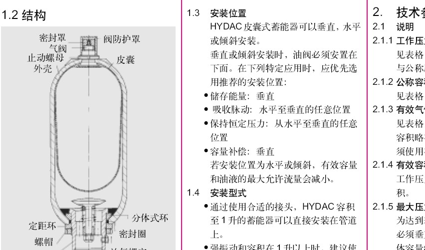

发表于 2008-3-28 16:45:15 | 显示全部楼层 来自: 中国上海
HYDAC的样本上明确说明可以垂直,水平或倾斜安装的
 楼主| 发表于 2008-3-31 02:08:03 | 显示全部楼层 来自: 中国浙江宁波
原帖由 emengtian 于 2008-3-28 16:45 发表 http://www.3dportal.cn/discuz/images/common/back.gif
; v/ p2 ^: E# t0 fHYDAC的样本上明确说明可以垂直,水平或倾斜安装的
1 o+ I9 J2 }* `+ g
  我这有HYDAC的样本这句,我看到了,我发的样本图大家看看。HYDAC肯定是验证过的可以一信!

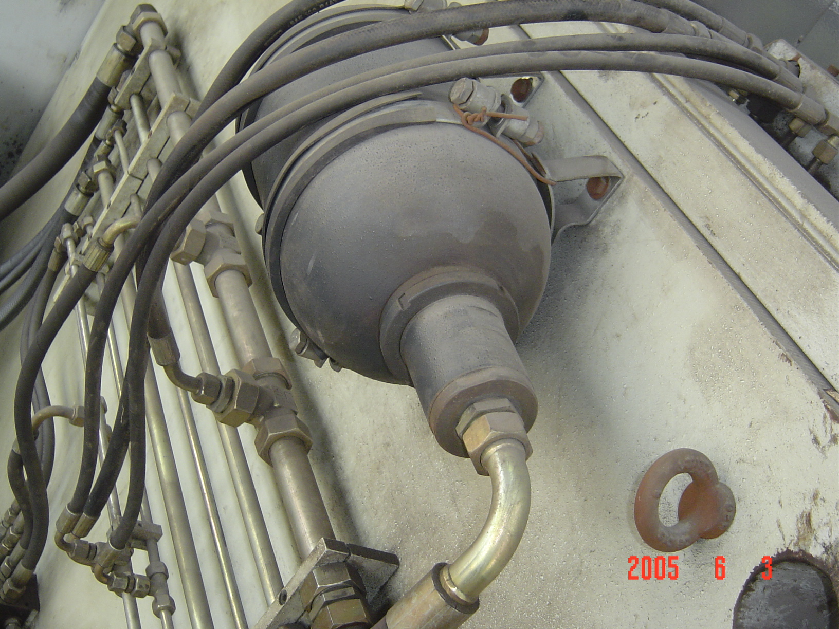

现在提供图片: S2 e% z* S% p# a$ `, ~. h6 H  }2 u
10L蓄能器,予充3.2MPa' H( l4 Q- _9 `) k# D4 \& s
参与人数 1三维币 +8 收起 理由
9619 + 8 谢谢提供图片。
 楼主| 发表于 2008-4-5 10:40:28 | 显示全部楼层 来自: 中国浙江宁波
HYDAC的样本上说平水安装只用来吸收脉动时啊!!
