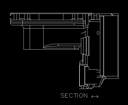

为什么在UG里面剖出来的图是这样的??
为什么在UG里面剖出来的图是这样的????刚接触。。。那位工程师出来指点下。。谢谢啦!!
发表于 2008-5-31 16:42:57 | 显示全部楼层 来自: 中国广东深圳
发表于 2008-5-31 16:55:15 | 显示全部楼层 来自: 中国广东深圳
为什么在UG里面剖出来的图是这样的
