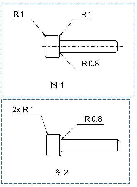

请问:图1和图2的哪种标注方法正确?圆角尺寸前不能标注个数是参考的那个标准呢?

,我看全部都正确
发表于 2008-3-19 17:07:57 | 显示全部楼层 来自: 中国山西太原
参考一下GB/T4458.4-2003《尺寸注法》及GB/T16675.2-1996《尺寸注法的简化表示法》
发表于 2008-3-19 17:09:01 | 显示全部楼层 来自: 中国山西太原
我个人认为都对,但没有找到具体的标准。
发表于 2008-3-19 18:15:35 | 显示全部楼层 来自: 中国上海
应该是图2,但图1也可以呀。
发表于 2008-3-19 18:16:46 | 显示全部楼层 来自: 中国广东江门
都可以啊,只要明白就可以了,不要拘泥于小节
发表于 2008-3-19 18:42:09 | 显示全部楼层 来自: 中国上海
现在的图纸都提倡简化画法3 ]: t2 n8 b5 C* ?! H( L4 t
/ e  n7 _, P4 [5 K1 @% O/ U" t( ]
图2的比较简洁
发表于 2008-3-19 19:19:04 | 显示全部楼层 来自: 中国辽宁沈阳
都对但是对于那个简单~~~就是图2了
发表于 2008-3-19 19:41:50 | 显示全部楼层 来自: 中国江苏常州
机械制图标准中有:, X% H( o0 o6 N9 p9 b5 g. T
如果图样中的圆角或则倒角的尺寸全部相同,或则某个尺寸占多数,
4 a; y# E9 E; V4 A/ v可以在技术要求里面做总的说明.
发表于 2008-3-19 20:24:45 | 显示全部楼层 来自: 中国山西太原
图2中两个同样圆弧的标法,可使人明白意思,但在GB/T16675.2-1996《尺寸注法的简化表示法》中并没有这种标法,属于不规范标注法。正像有些简化汉字大家都认得,但简化汉字表中并没有一样。机械制图2003标准中,对于同样半径的圆弧只标出一个有例图。
发表于 2008-3-19 21:18:50 | 显示全部楼层 来自: 中国四川成都
建议如图2标注,比较简洁
发表于 2008-3-19 21:27:19 | 显示全部楼层 来自: 中国广东深圳
都可以,也有第三种方法,引出两个圆角,在同一处标尺寸.
