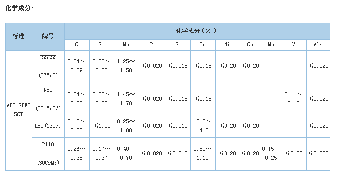

发表于 2008-3-19 21:11:54 | 显示全部楼层 来自: 中国福建泉州
看看下表:; ]  n- \* k. y! s+ }
asdolmlm + 2 应助
