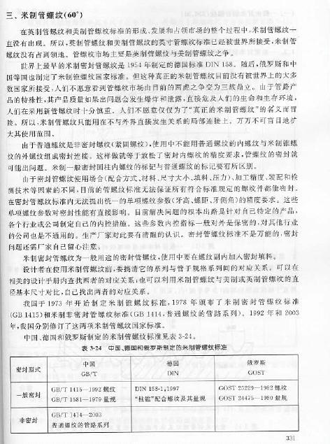

发表于 2008-3-18 22:07:50 | 显示全部楼层 来自: 中国上海
米制管螺纹不是中国特色,首先是德国在1954年提出并制定标准的,然后苏联和中国等国家也制定了米制管螺纹标准。但是,这种管螺纹并没有推广使用,一般来说产品设计中不要使用这种管螺纹。& ^' a1 o, N! M+ c3 M( Z, K2 h; d
6 ^' b3 N3 O' _5 X: L0 X
中国没有矩形螺纹标准,因此也就没有代号。国际上发达国家好像也没有矩形螺纹的标准。
