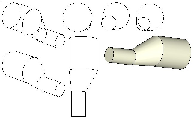

有一种管件叫偏心大小头,我想了很多办法也作不出它的三维实体,哪位高手能帮助解决?. t" I$ r9 M# X6 Q) d

发表于 2008-3-18 22:23:59 | 显示全部楼层 来自: 中国浙江宁波
是这个么?" x, ]! j# K, o* k/ I  k
我是根据名字自己想象,随便画的!
唐昕晨 + 5 应助
发表于 2008-3-18 23:31:43 | 显示全部楼层 来自: 中国山西长治
三楼理解的对,偏心大小头就是这个样子,画的不错

发表于 2008-3-19 09:27:20 | 显示全部楼层 来自: 中国浙江宁波
原帖由 chouchouba 于 2008-3-19 08:52 发表 http://www.3dportal.cn/discuz/images/common/back.gif; }! i0 g" e+ P2 {$ k
三楼画的对,你用什么方法制作的实体?
( C% h- y+ P0 r0 @不好意思!
9 ~# u+ h" P) g6 l% a这不是CAD画的!如果用CAD2004画这个,估计要用VBA才能实现
0 ?* j/ T# X) {$ g3 T  q' j4 z2 TCAD2004以后我都不用了——为了几个不怎么实用的模块,却要消耗巨大的系统资源(cpu,内存,硬盘),而我的机器受不了,相比之下我就选择了Sketchup,不过Sketchup只能画面域不支持实体/ l6 U7 R* F: I
4 R" [# ]) J& s1 m& U
这个图的关键就是那个偏心圆台
2 U. [$ F1 ^( r如果可以的话,你给我具体参数,我把偏心圆台做成DWG 给你!; V; R' B- F, r- e% x5 T( P
- }* @/ o% p2 {  g8 |0 Y
[ 本帖最后由 David_dai 于 2008-3-19 09:39 编辑 ]

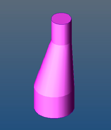

发表于 2008-3-19 09:35:30 | 显示全部楼层 来自: 中国江苏苏州
你的情况在CAD2007中可以通过两个截面"放样"得到& @: E( Q% }* w
使用 LOFT 命令,可以通过对包含两条或两条以上横截面曲线的一组曲线进行放样(绘制实体或曲面)来创建三维实体或曲面2 `3 \; _  z0 p4 `  b1 E) Q
你要的图形,给你保存的是05版本的,中间部分的长度是89
! R& W8 {- Z% _$ h$ {' i! B% O0 i$ n8 ~" _) j& e2 z' G' r
[ 本帖最后由 5love_lee 于 2008-3-19 10:28 编辑 ]

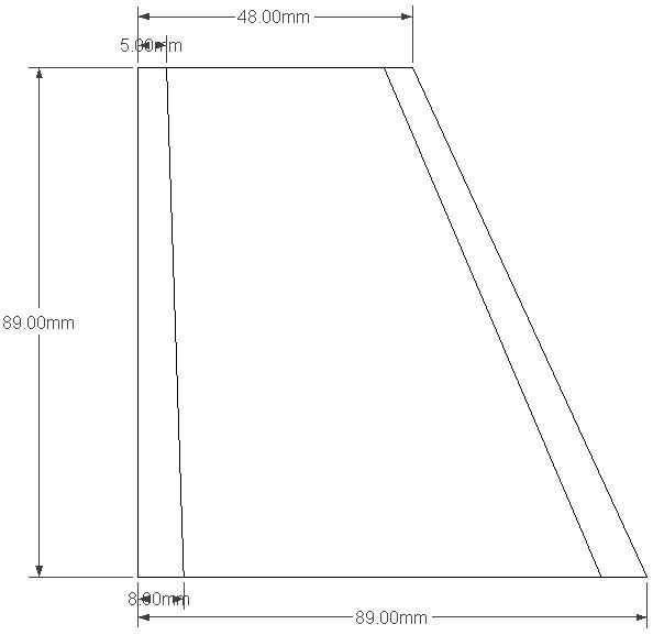

 楼主| 发表于 2008-3-19 09:54:42 | 显示全部楼层 来自: 中国山东威海
谢谢David-dai,我需要的是实体模型,你能转化吗?8 F3 `5 `0 ]4 i/ E( ~$ ?0 X5 Z: h$ u! N
大端直径89,壁厚8,小端直径48,壁厚5,总长89,一条边是斜的,另外一条边是直的。sketchup是什么软件?- \. G7 A+ A# g0 {3 @
9 u' ?- [+ {5 {: |
谢谢7楼的指导,我的版本是2005,还没有loft命令,我想用其他几种命令组合,可是没有成功。

发表于 2008-3-19 10:32:10 | 显示全部楼层 来自: 中国浙江宁波
怎么没人回帖?
1 Y( k2 m# `  ~4 z2 l1 ]/ h1 B我这个大外行,先做一个,你暂时用一下吧!
1 v4 ~( u( K+ k由于没有告诉我单位,我用mm作为默认单位了!
  u- C  u# U4 D+ d* Y/ ~. J# l3 w: j7 U+ O' Q6 S! w* ~  L
[ 本帖最后由 David_dai 于 2008-3-19 10:45 编辑 ]

 楼主| 发表于 2008-3-19 10:49:39 | 显示全部楼层 来自: 中国山东威海
感谢David_dai,我可以把你作的模型放到我的图里,从效果上看每问题。
/ Y: ^; }) S- S我需要实体的目的是想查找实体特性,主要是质量,另外是想作干涉检查。

发表于 2008-3-19 11:16:59 | 显示全部楼层 来自: 中国辽宁营口
偏心异径管(俗称“大小头”)DN150*100,B系列,壁厚4" V( ]; p/ f! v1 X% ?/ Y
CAD2005制做
- F  M) o2 j* ]! Y6 S- P/ u' b% e/ ?1 b0 W
7 Q' q/ E4 p3 L3 J这是制做动画用的图片,可以方便网友逐帧观看9 j' V, l" S' C, K: @$ ]8 s, q
