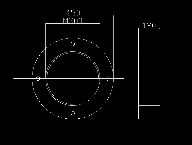

[求助] 如何 拆
发表于 2008-3-18 16:13:52 | 显示全部楼层 |阅读模式 来自: 新加坡
如图。。
# I! A6 r5 @, I; F这个是一个活塞杆末端,琐住活塞的螺帽。8 Y, T8 T$ V3 S; G0 D
现在有点没辙了。因为拆不下它。
& E/ k4 M0 f$ ^' j$ y3 R4 ?2 x端面上游4个小螺孔,专用工具绑在这4孔上,,,' k5 T9 M1 N% y3 L7 j7 B1 ?; F0 H
搬动工具,将螺帽璇出。
4 _# e4 N6 ]( G  Q* n% k% \. u/ i! u7 l" J5 T3 R
开始能用通过加长扳手手臂,靠人的力量就搬动。# l5 Z$ a+ Y* |' c0 P
后来不行,得用手摇葫芦(能拉5吨的东西) 拉。
+ \1 w: s+ H! @/ {- K开始还行,后来也不动了。5 l1 I- ]4 l- K1 U9 y/ ?4 X6 n
1 b* H' c5 M4 F: @2 i* ^6 c6 [
后来一边来,一边用火烧,螺帽。希望它膨胀。
+ r: [0 L) @4 h2 e9 i但是还是没有怎么动。  V0 v' C0 R. U. ]
4 ~4 Z5 x* y; b, f6 S  [大家有没有这样的经验,,看还有什么办法可以拆开他。9 [% @* O6 w6 u: r

发表于 2008-3-18 16:29:50 | 显示全部楼层 来自: 中国湖北武汉
1.0版
/ `( V4 F$ k, T! n+ K  `1.用大车床四爪夹持活塞杆,(活塞杆最好有方扁)
( S  N: Q# s' L; F' Q$ \0 f2.另一端用尾座顶紧! v" G; I/ K6 G
3.把销轴插入搬手孔中,并把孔的位置置于象线点上4 _6 r9 t9 j0 h) y$ z# N, U
4.在车床和销轴间顶一钢棒类
1 G- _* p. A9 E5 E5.用车床最低速,按螺纹反车即可& n1 c9 C! |6 R$ U0 U
最好是30以上的车床( Z& A' A1 W: p* [, L9 N

发表于 2008-3-19 13:45:35 | 显示全部楼层 来自: 中国江苏无锡
主要还是要大扭力把它搞下来!因为你开始用葫芦可以搞下来的!楼主它需要的力量越来越大怎么不及时的进行处理!办法就是用分离式千斤顶,顶拆卸的专用工具(不过要小心拆卸工具的搞坏)!
 楼主| 发表于 2008-3-19 14:33:05 | 显示全部楼层 来自: 新加坡
活塞杆直径380,长7米左右。重可能都有3吨。
/ r" A9 L8 o$ M- f% g! p这样的话,需要相当大的车床。
; V7 y( g7 W# a8 ^  n  c, P8 j这个油缸是船上用的。# U& |5 b$ Y1 ~6 X7 j
8 \7 l6 E' g, ?$ U9 h! M% [# p

 楼主| 发表于 2008-3-19 14:36:16 | 显示全部楼层 来自: 新加坡
恩,我觉得也是,开始能松动,后来不行,而且越来越吃力。: U' g' c% j; f9 ]: J  U8 H
, Z' T) e. c. R2 b是不是,当我的扭力大到一定值得时候,就能把它松下来?: _  s/ T* ?# S" X7 {
或者这样反而会继续加剧螺纹的咬死情况呢?

 楼主| 发表于 2008-3-19 14:39:25 | 显示全部楼层 来自: 新加坡
打算先把杆固定在地面上,在做一个专用扳手,用吊车拉扳手的柄。' L. O3 Q/ E4 R. h& W
吊车可以拉几十吨。

 楼主| 发表于 2008-3-20 18:07:57 | 显示全部楼层 来自: 新加坡
今天用50吨吊车向上拉扳手,螺帽有动。
; M9 \6 [5 m, v4 c2 ?6 @4 Y一边来回拉,以便加润滑油。

估计是螺帽变形造成的3 j4 I* }0 v. ~% ?: Z& o
测量一下螺帽椭圆度,想办法校形,再试
发表于 2008-3-20 20:16:11 | 显示全部楼层 来自: 中国安徽淮北
一般是国产的螺纹加工得不好造成的。我们经常出这问题。' N6 `. y, v/ x! Q
德国的螺纹,拧紧的时候都是用手拧,到最后用工具拧3/4圈就OK了;
; z9 s9 G, o6 Q- l# N4 u松开的时候,用工具松1/2 圈就可以,剩下的部分用手拧下来就可以了。
晨砂 + 2 有道理!
发表于 2008-3-20 20:28:59 | 显示全部楼层 来自: 中国河南平顶山
建议你不要拆了,硬拆有可能把螺杆的螺纹毁坏。& K4 W8 d! N; c4 j0 b0 E3 ?1 l' Y
可毁掉螺帽保螺杆
晨砂 + 2 实践中的一个方法!
 楼主| 发表于 2008-3-21 15:29:00 | 显示全部楼层 来自: 新加坡
怪不得我看见那个螺帽端面有被敲打的痕迹,原来是以前的人一边松一边敲打的结果。。。
; Y; C3 m- U7 W) R; Z$ H0 j/ x哎呀,,,这下明白了。。。。。。。。。。。。。。9 l/ w: y2 f* H0 g; {3 Y
