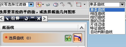

拉伸时自动串联,不能单一选择,请问怎么设置

要选择在相交处停止。(选择单一曲线)
 楼主| 发表于 2008-3-18 19:04:48 | 显示全部楼层 来自: 中国上海
5.0里我找不到这个指令啊
( M7 J3 |9 |" o) y# [! s5 \可以截图给我看一下吗?4.0里我会
发表于 2008-3-18 19:13:39 | 显示全部楼层 来自: 中国湖南长沙
截图
 楼主| 发表于 2008-3-18 19:13:59 | 显示全部楼层 来自: 中国上海
找到了,拉伸问题解决,就是图层不会复制,命令是暗的不能点

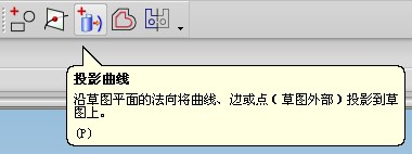

发表于 2008-3-18 19:29:21 | 显示全部楼层 来自: 中国湖南长沙
点击投影曲线就可以复制草图中的曲线了!. {7 s; i* q% C. P: V* `$ f& A  w
, l- `" k* J; V7 Q[ 本帖最后由 belonging 于 2008-3-18 19:30 编辑 ]
