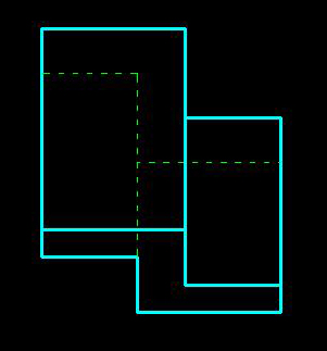

已知左视图和主视图求作俯视图,如图一6 P) c+ n4 F. B4 s: Y4 |* }  F

俯视图请标注啊,谢谢了!! )2*(
 楼主| 发表于 2008-3-18 12:48:42 | 显示全部楼层 来自: 中国广东韶关

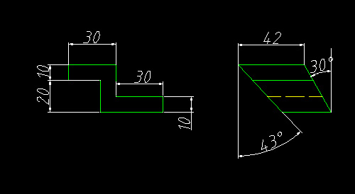

左边那个视图是主视图,右边那个是左视图。那是高级CAD的题目,要交作业啊,那位能帮帮我
发表于 2008-3-18 13:08:45 | 显示全部楼层 来自: 中国浙江宁波
立体的Z字斜切两刀就是了!

 楼主| 发表于 2008-3-18 13:24:57 | 显示全部楼层 来自: 中国广东韶关
能画个图吗???;) ;)

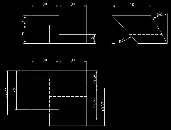

发表于 2008-3-18 13:25:36 | 显示全部楼层 来自: 中国江苏苏州
俯视图如下

发表于 2008-3-18 16:14:36 | 显示全部楼层 来自: 中国福建泉州
这是什么东西啊: Z/ B2 O: r6 T* p$ @
我想象不出来
( p) T2 m1 S1 R' n+ V' P能画个三维的图看下吗?
 楼主| 发表于 2008-3-18 17:30:48 | 显示全部楼层 来自: 中国广东韶关
谢谢啊,作业完成了,呵呵 :loveliness:
发表于 2008-3-18 18:29:28 | 显示全部楼层 来自: 中国浙江杭州
不好的习惯,最好把标注和粗实线分层!
