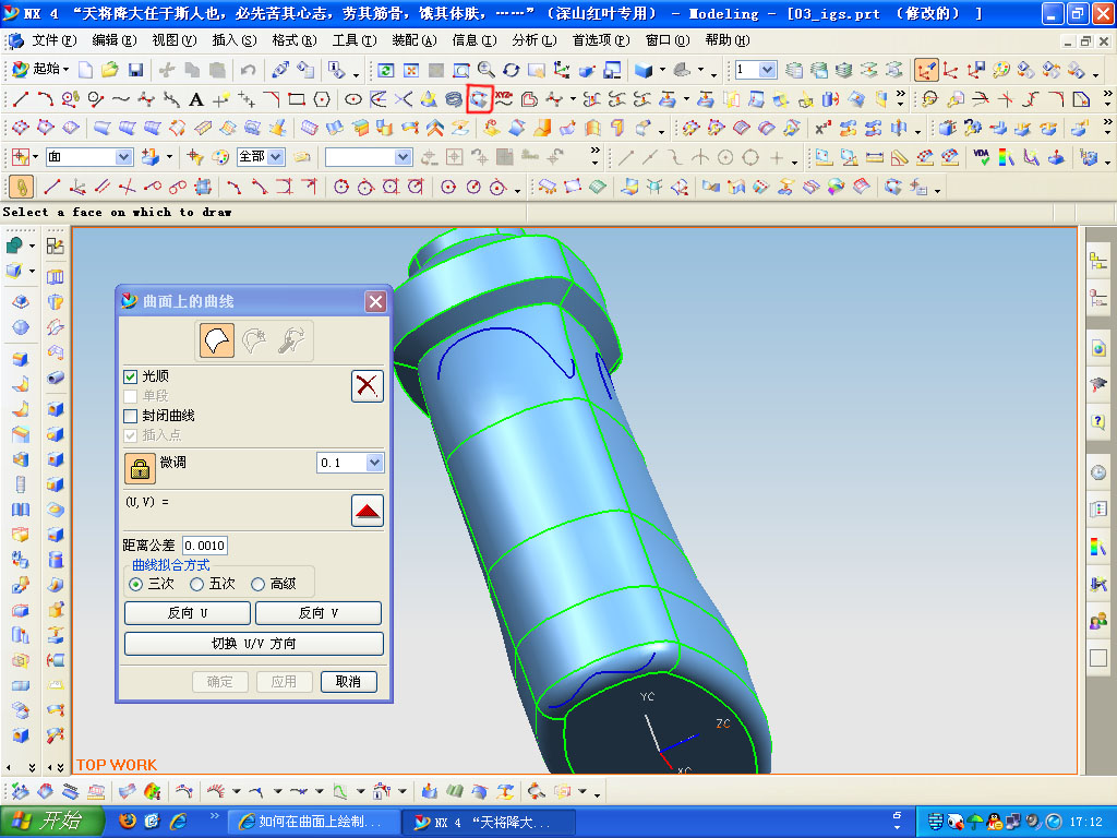

[已解决] 如何在曲面上绘制曲线?

发表于 2008-3-18 19:19:27 | 显示全部楼层 来自: 中国湖南长沙
使用在建立曲线然后投影到曲面的方式。
发表于 2008-3-19 09:09:18 | 显示全部楼层 来自: 中国浙江宁波
除了投影" p1 }6 h! H& N: O4 n' ?: I8 A  `
还真不知道有没有这功能.

发表于 2008-3-19 17:12:07 | 显示全部楼层 来自: 中国山西临汾
可以直接在曲面上画出曲线的,请看下图。
