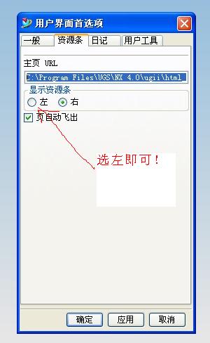

如何把部件导航器从右边挪到左边?. o7 L/ u4 E0 o( q

首选项-->用户界面-->资源条
