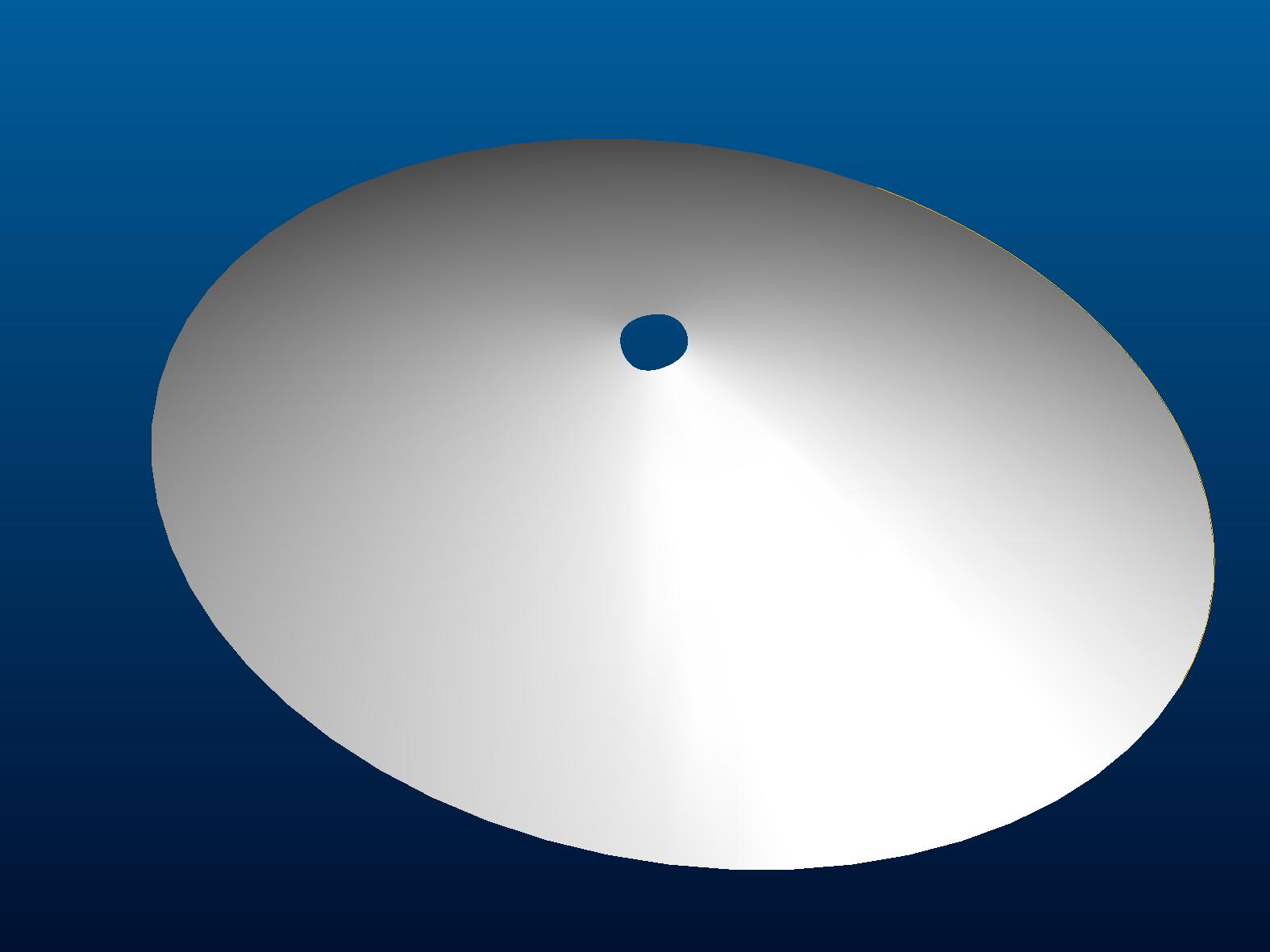

[讨论] 椭圆形锅盖怎样画?锅盖底为抛物线
发表于 2008-3-17 22:35:07 | 显示全部楼层 |阅读模式 来自: 中国广东
椭圆形锅盖怎样画?锅盖底为抛物线) x" |# l# r3 Q% E, _" W* r" p

 楼主| 发表于 2008-3-18 18:08:47 | 显示全部楼层 来自: 中国广东
求助
0 S0 W: y5 Y' e6 D高手解答一下
发表于 2008-3-21 14:19:03 | 显示全部楼层 来自: 中国湖南长沙
可用抛物线方程先建两基准曲线,再在两顶点平面作一四分之一的椭圆,其余按PART图上去做。
prt0002.prt.rar
