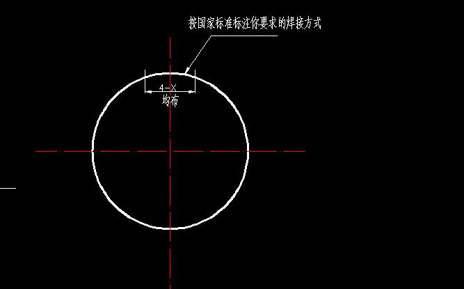

发表于 2008-3-18 07:02:02 | 显示全部楼层 来自: 中国山东青岛
这样表示你看是否清楚,图中4-X是指4处长度为X的焊缝,均布是指焊缝是圆周4处均布,箭头所指的焊接符号请查国家标准,选择符合你设计要求的标准标注
