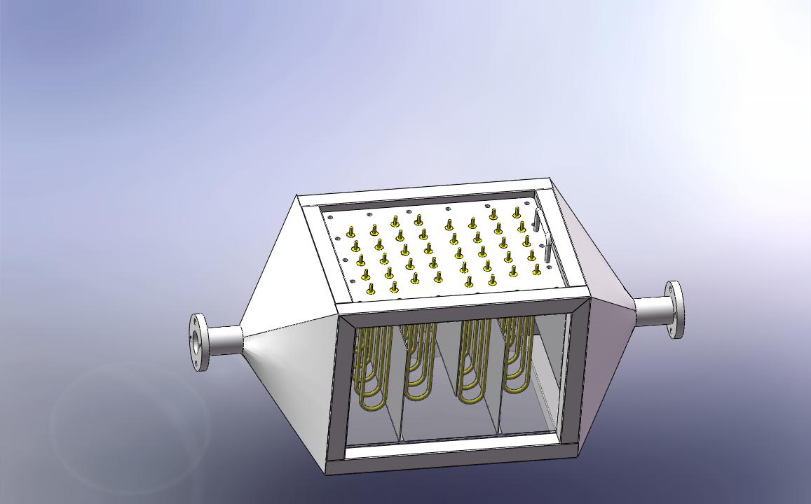

帮忙看看,这个电加热器密封设计设计是否合理 加热器功率40kw
6 I) R! w: w( i) J- J/ a: I固定电加热器的板,与箱体连接部分准备用石棉垫进行密封!
1 G+ F: U) \  X9 m. Z& X3 l; ~压力基本可以忽略,介质为水,可能含有微量二氯甲烷' K4 H4 f+ W, e) v

是固定电加热器的板与箱体连接,还是电热管二端部穿过箱体处的密封。若是前者可用石绵板密封,若为后者不能用石绵板密封,因为在拧紧螺母时石绵板易破碎,应该用石绵橡胶板密封,因为石绵橡胶板强度和密封性能都较好。
 楼主| 发表于 2008-3-18 08:01:17 | 显示全部楼层 来自: 中国山东青岛
前者,后者采用四氟材料

t如果温度不高,可以使用四氟. :)

应该可以,没问题,石棉板又经济。

用石棉法兰垫就可以的
