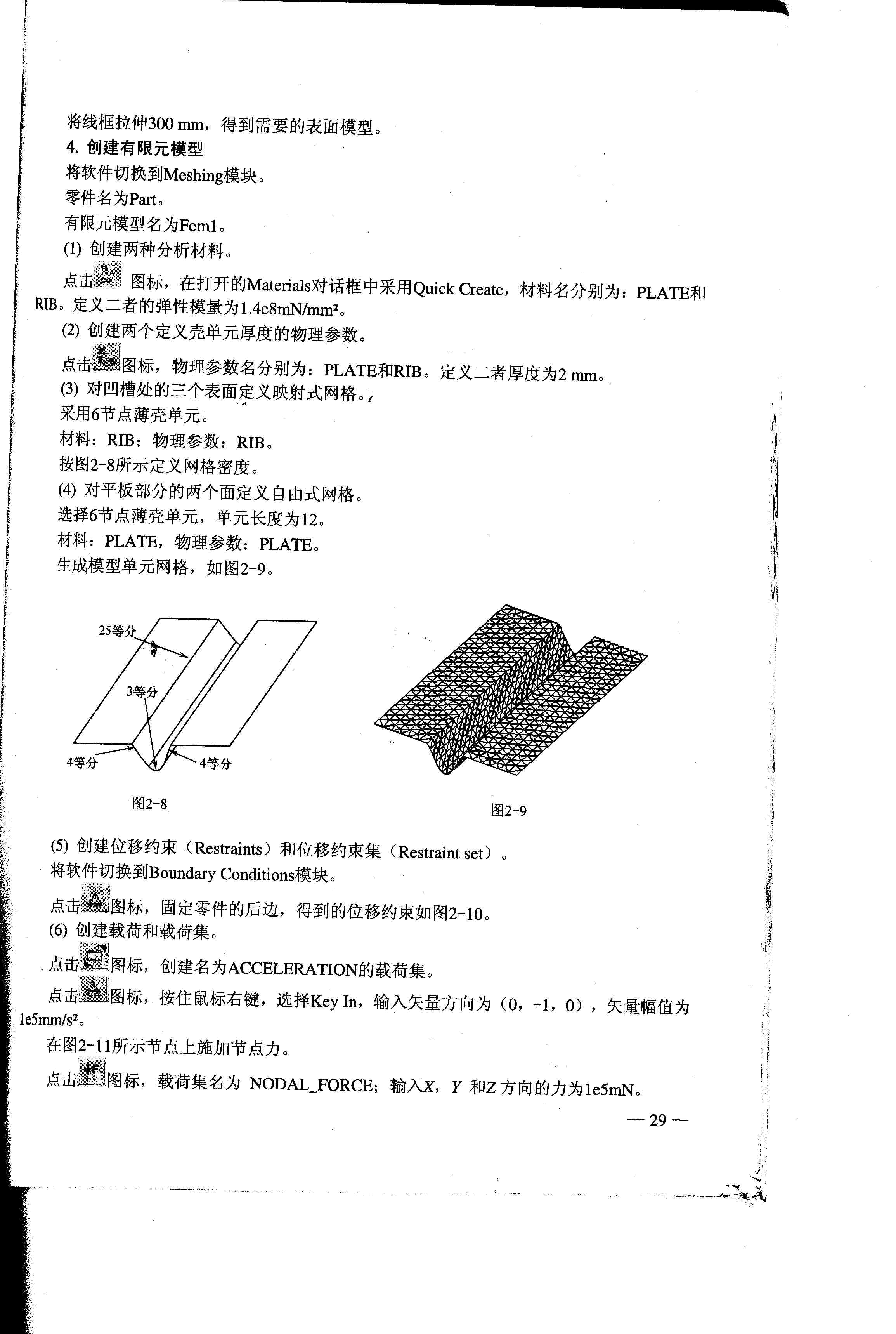

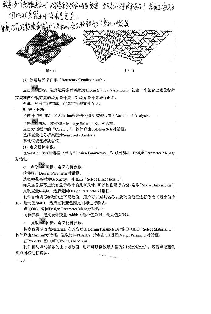

[求助] 廖日东主编的有限元分析29-30页,已上传教材
发表于 2008-3-17 16:21:38 | 显示全部楼层 |阅读模式 来自: 中国吉林白城
我现在正在学习廖日东主编的有限元分析这本书,29-30页的内容怎么也做不出来,请哪位高手指点一下,先谢了) e4 g8 w& ~& \6 r$ b, R
