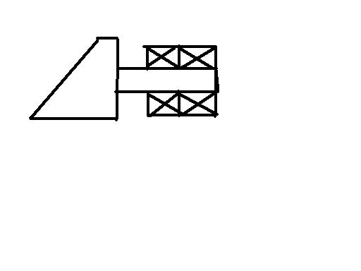

我设计了如图所示结构:
3 t- i/ M- t+ x! G1 Z9 v   需要有动平衡要求(模拟状态下取消重力作用). v6 L4 d5 }, v: O7 j6 j2 D  e
   前面为一旋转件,轴承为固定支撑,在模拟12000r/min后,我可以测试各个零件的反作用力,反作用力矩
5 v- ?5 X* s+ b0 m' E   因为需要动平衡,我测试轴承的反作用力和反作用力矩,2 C* f% N8 U( ~2 T; i+ H
结果为:反作用力 4 N
- r6 {( b* U: y4 J9 w5 W- I              反作用力矩 5777 N.mm
' t. F2 u! f: @% |% L' N4 i           为什么反作用力矩这么大?
4 m" H8 b0 p5 V0 a4 i/ K

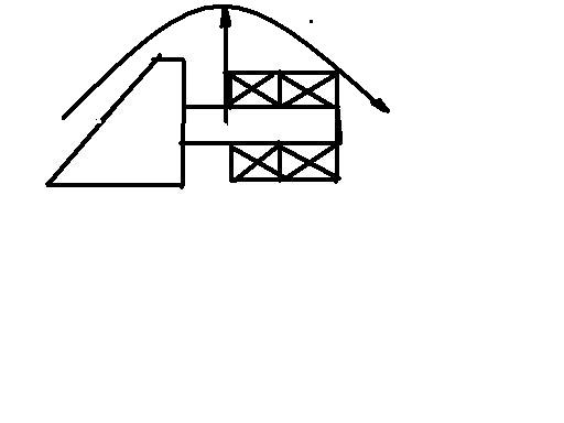

3 T" P3 Q# [& H! g. L. ]7 `其中反作用力和反作用力矩方向为图2$ W$ b/ L" H5 m) x1 s' l( [2 Y" ]0 S

还有:我收到的动不平衡度0.9 克-英寸=0.9×0.0098N×25.4mm=0.224 N-m
6 q9 Q: p9 i) m5 V  W   希望可以把它转换为一个设计过程中的力矩来衡量: Z& z; m7 a) \4 ?9 a, i4 N% Y
   也就是说可以通过COSMOTION中模拟运动后计算出某零件的反作用力矩和不平衡度0.9 克-英寸=0.9×0.0098N×25.4mm=0.224 N-m做比较,看设计是否合格么?
8 L0 i6 w' P* P( O. L# G& d/ i) `    模拟出的反作用力,反作用力矩是否和软件中坐标原点设置有关啊??
, u5 E* M3 ?. i0 S6 M
