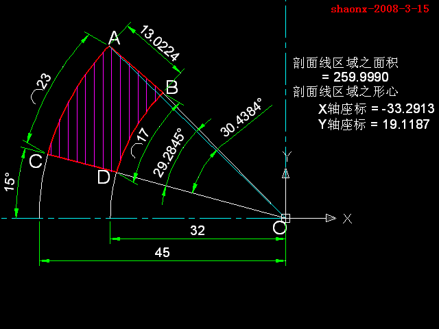

/ r& P2 y" |. T8 m+ a: F( D- G【进阶级练习题63】标准答案:% V/ q  k6 [( |) n; ^8 e
1. AB 之长度 = 13.0224,就是(a)
( |5 `% R4 z+ K- y, b2. ∠AOC 之角度值 = 29.285,就是(a)
, X, m1 f' G# f7 _3. ∠BOC 之角度值 = 30.438,就是(b)
/ P- r  e4 M7 r! t1 \4. 剖面线区域之面积 = 259.9990,就是(c)
4 g7 A* p( A1 E# v7 g: e5. 剖面线区域之形心其X轴座标 = -33.2913,就是(c)
6 t, }* e$ y- E- F1 ]6. 剖面线区域之形心其Y轴座标 = 19.1187,就是(a)
$ _8 g- `( U9 C  K3 d 进阶63解.GIF # \, J; S+ h! r" Y0 ~/ f

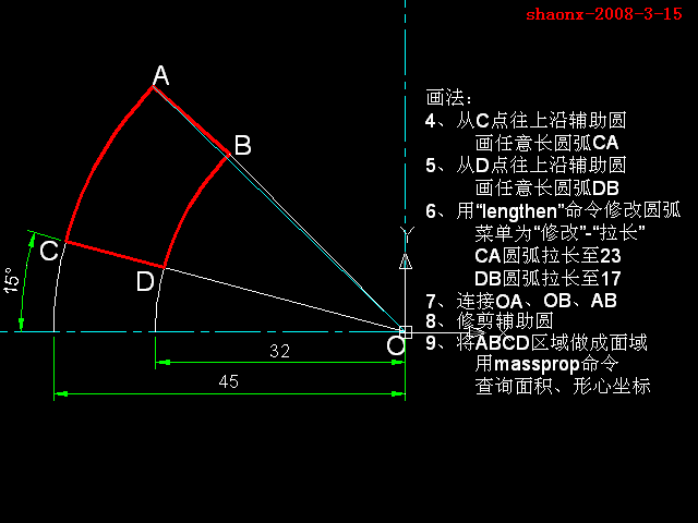

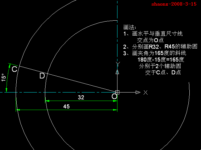

/ |" z4 T. T$ P" W$ m2 |( j【进阶级练习题63】解题思路:
6 u1 \7 Z6 S; k" f本题的关键是弧长23、弧长17的圆弧的画法及定位,圆弧- R3 ?* O5 T( E( q- i
均是以在圆上复画圆弧所得。
8 X, L. ]1 @: {: p8 B 进阶63解-1.gif
