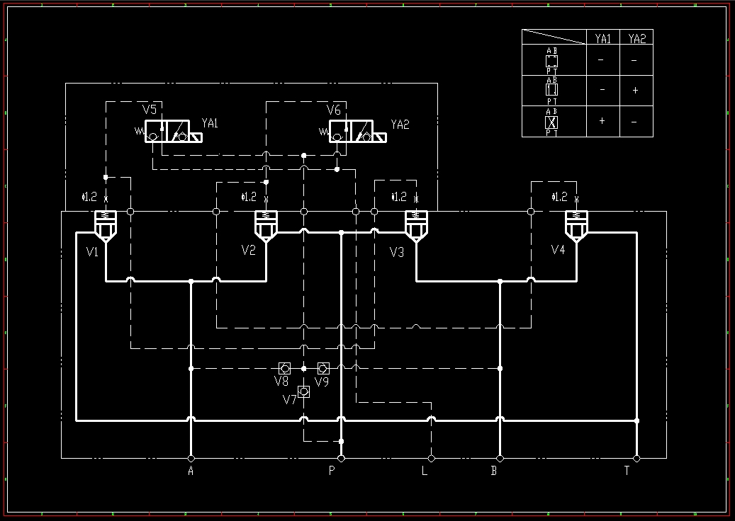

[求助] 大家看一下这个插装阀原理图有什么问题没有?
发表于 2008-3-16 10:08:54 | 显示全部楼层 |阅读模式 来自: 中国湖南长沙
这个插装阀的原理图有问题吗?能否实现三位四通的换向功能呢?主阀面积比是1:1.5.  谢谢大家了- d# S3 j% g1 d7 ~7 b( }! q

可以实现三位四通功能!!!基本的!

发表于 2008-3-20 13:20:24 | 显示全部楼层 来自: 中国江苏无锡
可以的楼主的图没有问题!可以实现图上的功能!
