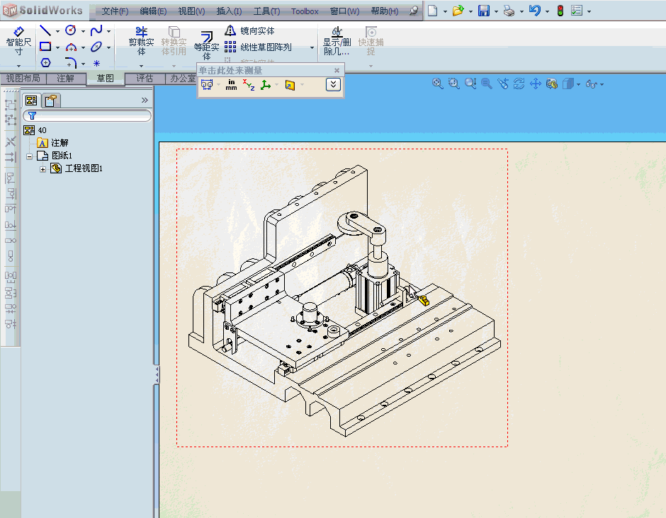

SW工程图总装中能设置一个部件透明使得在它后面的工件可见吗?目前在我的工作中这种做法主要应用于夹具(或者检具)总装图中:在夹具总装图中一般我们要求欲加工件显示为双点划线并不遮挡夹具零部件显示!因此问题经常遇到啊!请高手指点

 楼主| 发表于 2008-4-6 10:02:38 | 显示全部楼层 来自: 中国江苏苏州
回复 4# 的帖子
我试了一下,好像不可以哟, 有可能是我没有讲清楚,我把附件附上,可以打开我上传的附件看看,请高手指教!

在装配体作二个配置,一个是要画双点划线零件作压缩的配置,一个是未被压缩的配置,再在工程图中利用交替视图,形成零件透明的情况.详情见动画:

交替视图可以解决遮挡问题,但是不能在这个视图上进行局部剖视,并且标注的零件序号不能重新进行排序,还是有些遗憾。
