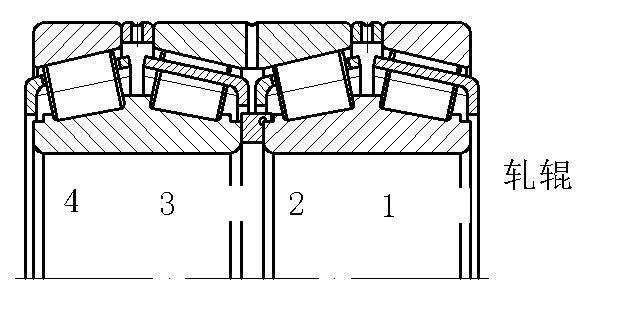

[求助] 如何保证四列圆锥滚子轴承的四列滚子载荷均匀?
发表于 2008-3-15 11:15:27 | 显示全部楼层 |阅读模式 来自: 中国山东莱芜
如何保证四列圆锥滚子轴承的四列滚子载荷均匀?0 D/ ?$ N0 o- C! L
四列圆锥滚子轴承载荷均匀是保证轴承寿命的关键因素,在轴承设计、轴承箱设计、轴系装配、轴承四列的精度选择和游隙选择等方面有哪些具体措施?

以轧机轴承为例,造成载荷不均布的原因有两种:
4 U# F1 v4 \2 X1 S1.轴承座调心性能下降,2.承受轴向力不均匀。6 j& N" q% l; h1 [! D! j4 {
这种情况下,2、4列滚子受力最大,最容易先损坏。
3 {6 M: |  d) E6 \解决方法:使轴承四列滚动体在无负荷时游隙配置不相等,来保证有负荷后四列滚动体游隙相等。$ s+ D  r( h6 W8 t6 {
至于最佳游隙值,必须经过试验来确定。% k+ {% U. s) H" [+ K$ \* d
