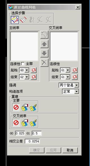

问题就是曲线网格当中的G0,G1,G2都是什么意思啊?

就是控制生成的曲面和旁边的曲面连接顺滑的功能,G0只是连接,G1就是相切连接,G2就是比相切还要好!G2多用于汽车面板类要求高的时候

就是控制生成的曲面和旁边的曲面连接顺滑的功能,G0只是连接,G1就是相切连接,G2就是比相切还要好是曲率连接G2多用于汽车面板类要求高的时候

G0、G1、G2、G3是描述曲面、曲线的连续方式,平滑程度的,一般常用于判断修补曲面时的曲面质量。
& ]* e% H  @' R! q' T. \
" `) p; T; v9 S' R3 Z+ J  s+ HG0——点连续:是指曲面或曲线点点连续。曲线无断点,曲面相接处无裂缝。     O9 D) V- x0 [9 D" n4 [
判定方法:曲线不断,但是有角;曲面没有窟窿或裂缝,但是有楞。   % Z; K+ A- q$ Z2 d% z
数学解释:曲线或任意平面与该曲面的交线处处连续。     x" K% [- J& i5 v& M
% t% \1 Q" C- S% d; C* I1 j1 a
G1——相切连续:是指曲面或曲线点点连续,并且所有连接的线段、曲面片之间都是相切关系。   4 C6 x: h7 L" v
判定方法:曲线不断,平滑无尖角;曲面连续,没有楞角。
6 d/ |$ c% E. b- t  l# J数学解释:曲线或任意平面与该曲面的交线处处连续,且一阶导数连续。   " E; u6 Q) B2 O( g
; V: X) x4 e5 Q- A9 b. J8 `  EG2——曲率连续:是指曲面或曲线点点连续,并且其曲率分析结果为连续变化。   ; _/ V8 a% f5 v' {
判定方法:对曲线做曲率分析,曲率曲线连续无断点。对平面做斑马线分析,所有斑马线平滑,没有尖角。
! k* b8 U/ j; m6 H0 H数学解释:曲线或任意平面与该曲面的交线处处连续,且二阶导数连续。   $ Q9 Y6 B' N: s: {+ Q5 p& r' m4 r- E
% ^9 M6 K8 |0 F1 dG3——曲率相切连续:是指曲面或曲线点点连续,并且其曲率曲线或曲率曲面分析结果为相切连续。   4 n7 g5 o- t# `4 b5 a9 ~0 J2 T% i
判定方法:对曲线做曲率分析,曲率曲线连续,且平滑无尖角。因为对G3连续用到的比较少,目前还不知道什么更好的G3曲面判定方法,请高手补充。
# r8 E: Q7 c+ e1 g8 b# H: L6 p数学解释:曲线或任意平面与该曲面的交线处处连续,且三阶导数连续。
