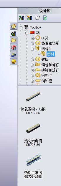

是热轧工字钢GB706-1998么? 如果是,toolbox的GB库里就有,挺全的。

2007也有阿,上面截图是2008的。

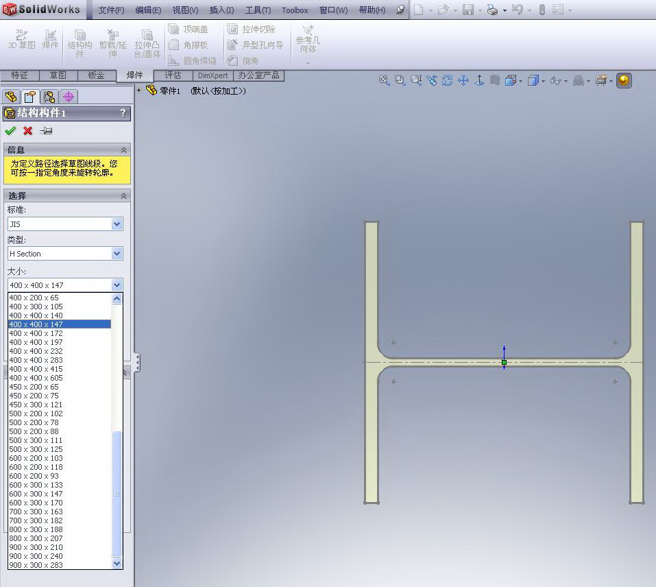

自己看看,刚刚对了一下,在GB/T11263-1998标准H型钢中,型号大部分对得上的,附件中是JIS标准的,请应用时对设计手册., L$ O1 D: _' N% H: I
拷贝解压后附件到c:\Program Files\SolidWorks\data\weldment profiles目录即可!
