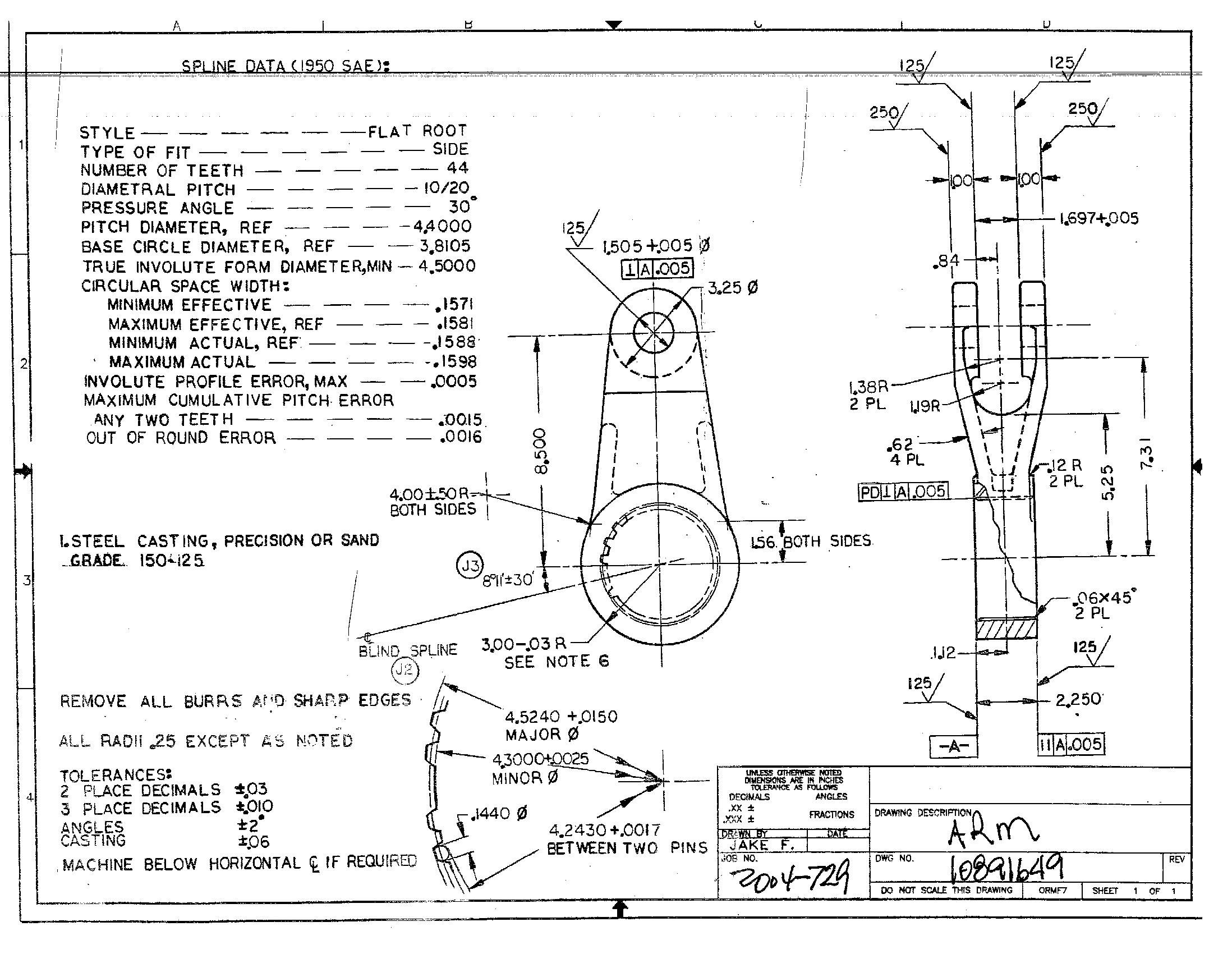

大家好,请看看图纸中的齿如何加工比较合算,材料是42CrMo,有多人多说用线切割,这样做是不是太贵了,还有没有别的办法?

楼主:费用问题是与加工工艺息息相关的,而加工工艺方法则是随产品的批量大小可变化的。如果只加工数件,用线切割加工内齿确实是一个不错的主意。
发表于 2008-3-17 13:06:43 | 显示全部楼层 来自: 中国福建泉州
像这样的内齿一般采用拉削工艺加工,该工艺优点:精度可保证、光泽度良好、生产效率高、加工成本低等等。不足之处:拉刀的制作成本不菲。

批量大的话用拉削加工,生产效率很高
发表于 2008-3-18 23:18:36 | 显示全部楼层 来自: 中国江西九江
如何选择加工方法,要看加工零件的量。

单件或小批量采用线切割是比较经济的6 s/ I8 Y" W* c8 Q& o
大批量可以选用拉削加工。

如果批量大于1000件,用拉刀加工,每把刀2000元左右,效率很高
发表于 2008-3-21 09:52:57 | 显示全部楼层 来自: 中国河北唐山
如果批量小,用线切割吧,估计每件加工费20元左右
20元?尺寸是英制的话大概要120到150元
 楼主| 发表于 2008-3-24 09:50:56 | 显示全部楼层 来自: 中国江苏苏州
对的,尺寸是英制的,这么贵啊,这回惨,加工费报低了

这个图纸很明显是英制啊,如楼上各位所说,量小用线切割,稍大用插齿,再多用拉刀

以我所在的南京地区为例  线切割加工45钢大概在6~~10元每千平方毫米  铝件加工费用翻番
