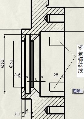

Solidworks工程图中,怎么隐藏装饰螺纹线。像附图中在工程图中装饰螺纹线,不仅在剖面中显示,而且还在没有剖切的地放显示,(异型孔阵列的)如果选中一个就会全部中,如果用隐藏就会全部隐藏,怎样才能隐藏掉多余的装饰螺纹线,( W; u5 I8 H  |- c" b( [1 z
  G- d* V9 G5 r1 N5 L0 a  ?
BTW这是用断开的剖视图做的,如果直接用剖面视图似乎不会有这现象。

把视图设置为“高品质”。

:L :L LS的做法不行,更改是否显示上色装饰螺纹线也不起作用
 楼主| 发表于 2008-3-18 15:36:32 | 显示全部楼层 来自: 中国安徽马鞍山
搞错了,LS的做法可以,不过要重建模型(刷新),而且似乎有时候更改不了,
6 m+ K9 G5 j0 w. a6 @5 Z( y( R8 P完整的说法是把视图-装饰螺纹线显示改为高品质(默认是草稿品质)  ]3 V; B# t0 @' l" F, t
谢谢2 P+ G4 u# j# b
