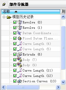

请教哪位大师如何将UG5.0的部件导航器转换成UG4.0的部件导航器的样子?
- g% \# e+ h) S4 p" w3 Z7 N+ y UG4.0.jpg # l. u4 V, S$ F8 `! [, v0 F
UG5.0.jpg 0 {. Z5 `/ u: y$ Z+ v

发表于 2008-3-14 17:37:37 | 显示全部楼层 来自: 中国湖北十堰
在模型导航器空白处点右键,点击"时间戳记次序"/ \. I, ], [! N1 U! X
就OK了
 楼主| 发表于 2008-3-15 13:02:23 | 显示全部楼层 来自: 中国上海
非常感谢楼上的朋友,我按你说的搞定了.谢谢!!!
