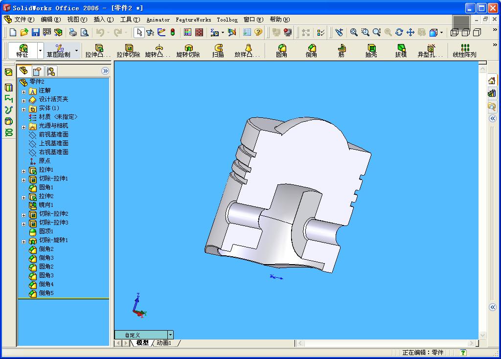

发一个活塞练习。

楼主用的软件是2005版本的吧

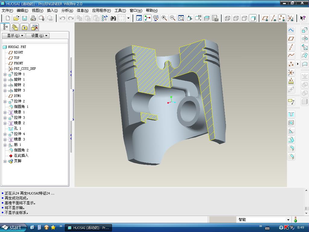

发表于 2008-3-15 16:54:49 | 显示全部楼层 来自: 中国黑龙江大庆
不是05版,是06版的。不过活塞好像不是这个像子的。我记着是这么一个样子:

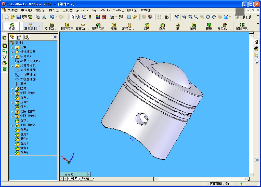

发表于 2008-3-15 17:26:16 | 显示全部楼层 来自: 中国广东广州
你们的活塞怎么都没有油孔?
! d5 I0 L8 d. K  ^- Y) ]
" D2 g2 ^' n- q2 a5 G& V活塞销的挡圈槽也没有& r$ f' f' O( w. ]$ n2 `
4 X  l! K( [- _8 M' c8 A. }
楼主的活塞壁厚太厚了,重量过大,装在发动机里怕是不适合
