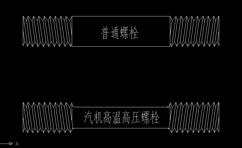

汽机上用的高强度高压高温双头螺栓, 一般来说都是中间细二头粗. 据我所知是为了消除螺纹尽头的应力集中, 况且此种螺栓的材料非常的贵, 能省则省.
) v" N  E. j7 I9 r' V/ A! U9 [5 b9 `- E- P& l
请教业内高手,是这样的吗?
发表于 2008-3-14 10:49:20 | 显示全部楼层 来自: 中国山西太原
像下面的这种螺栓比较合理,一是减小了应力集中,二中节约了材料减轻了重量,三是螺栓处于等强度状态,受力较好。为了便于拧入螺栓两端应有倒角。

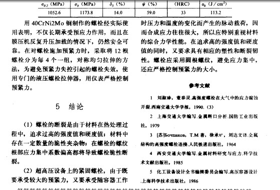

发表于 2008-3-14 11:04:18 | 显示全部楼层 来自: 中国上海
材料多使用的是25Cr2MoV, 25CrMoV, 40Cr,40CrNi,35CrMoA等合金钢,强度级别:8.8级,10.9级, 12.9级,加上结构上的合理性,能够较好适应高温高压高强度

发表于 2008-3-14 11:07:35 | 显示全部楼层 来自: 中国台湾
上面是车制.....下面是转造搓丝.......7 g3 \7 O% Z( g8 j
搓丝的螺纹部位强度会比较好......." c' t5 a4 `6 x5 z$ P7 W. J/ J
可是相对的中间截面积小.....所以抗拉与抗剪较不好....6 _  ?, d- d5 R' V  E/ ^
8 B# p* C$ I: X! S: K& w主要是节省材料.......6 w0 q; Y/ U+ A( s7 T5 I$ e* P
再者是节省螺纹加工时间 ......
0 w' @' E+ T% f0 N
# l: ~, ]3 h8 x. `+ P/ l对于减少应力集中....也有相当的效果.....
* Q" ~  V3 V9 c: w只是搓丝前直径约为螺纹中径.......所以也差不了多少.....4 \- A" q8 S- I& F# k- Y$ S
要看牙距而定....

发表于 2008-3-14 14:16:18 | 显示全部楼层 来自: 中国福建泉州
螺栓的耐高压高温等机械性能,是由螺栓材料及热处理决定的。* c$ V6 o1 g  |. E/ D3 m" G4 Q
楼主所画的两个螺栓零件草图是两种不同成型工艺的螺栓。上图是采用车削加工成型的螺栓;而下图是采用滚压成型的螺栓。后者节省材料、且滚压成型的螺栓机械强度及表面硬度较高,有利于大批量的生产。

 楼主| 发表于 2008-3-15 08:20:31 | 显示全部楼层 来自: 英国
回复 1# 的帖子
感谢大家的解释! 我看到的汽机螺栓如下图,都是车出来的,并非滚丝滚出来。

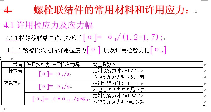

发表于 2008-3-16 19:08:28 | 显示全部楼层 来自: 中国江苏常州
发两个图片啊~~~~~~~~~~~
$ B9 K' W5 P" X9 [; p5 c" l---------------------------
8 j/ v1 q; T+ c6 D. u$ i其实这个可以降低应力幅,是螺栓的受力更接近于静载荷状态9 J2 [2 E' A6 v7 Q
而由于高强度螺栓的材料和热处理的原因
$ E$ E8 {/ j0 @& w; H$ s3 M它的静强度远远高于屈服极限.1 d- B& F0 h0 \4 K  \2 I+ V$ u7 Q
! I" m: v' O4 j2 V- C1 `0 W( N- u4 `0 f' B4 S
