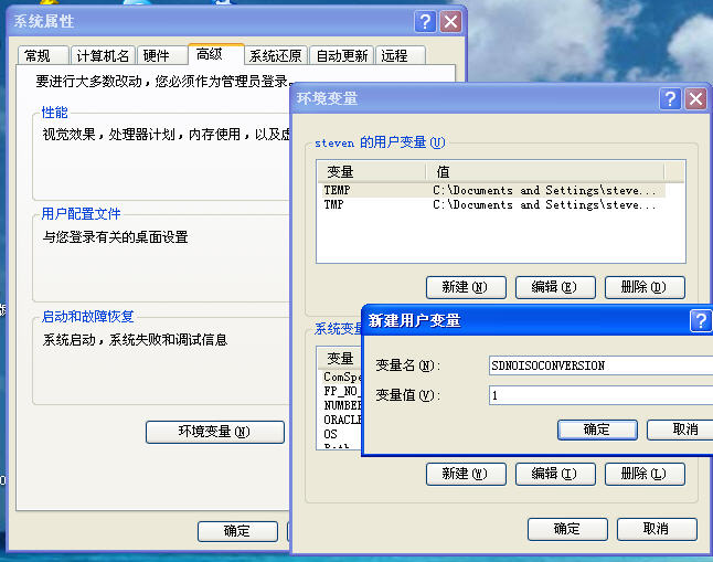

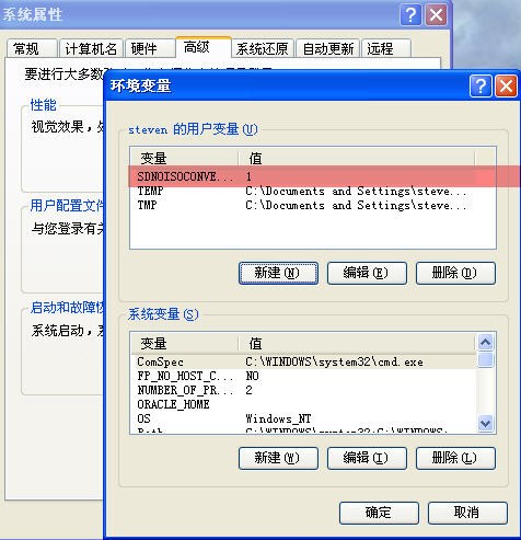

发表于 2008-3-23 18:23:27 | 显示全部楼层 来自: 中国广东深圳
在207版本,支持各国语言,所以不需要设定,环境变量.
4 e% S# o" S7 U5 p+ T* H# q  L但是如果你出现乱玛,你的操作系统是那种语系的.1 _3 |. \& k- ?/ {2 v! J
最好抓一个图片看看.
! D4 U; O% Y/ G, s8 v% B' w如果实在不行,你就试一下加,环境变量 就是你上面说的位置.
% U* }4 C% ^6 o$ `) NSDNOISOCONVERSION  值为 1" N5 Z9 t3 k, L
" X! O$ U& l" ^: B4 }6 Q" V8 D) j[ 本帖最后由 TEST-STEVEN 于 2008-3-23 18:27 编辑 ]

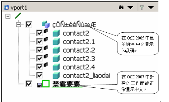

 楼主| 发表于 2008-3-23 23:24:42 | 显示全部楼层 来自: 中国江苏苏州
新建的工作面或零件的中文能正常显示,可我打开以前版本OSD2005
新建的工作面或零件的中文能正常显示,可以我打开以前版本OSD2005建的文件中的中文就是乱码了,如附件中图片所示
# _0 y* W* L2 ?: F 未命名.bmp.bmp * n  E. R* ]) ]' R$ V5 D! Z( m0 v6 l% Y
语言为英文
* T0 z2 U& g4 M8 \. r5 F; X' E6 A"D:\Program Files\CoCreate\OneSpace Modeling 2007\SD.exe" -e SDLANG=english  "D:\Program Files\CoCreate\OneSpace Modeling 2007\binNT\SolidDesigner.exe"9 |( |5 R9 K9 T/ ~5 B* L; V( x
我以前用的OSD2005用了几年了,英文界面用习惯了,
