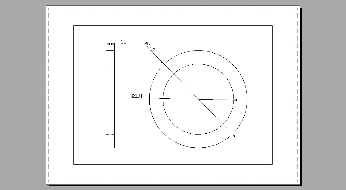

大家好,我现在要做一种圆环,加工尺寸如图片所示,加工余量为单边0.5mm ,就是说毛坯厚度13mm ,请问在下料时要留多少切割余量,用哪种方法切割比较省钱,带钜切割好,还是车床切割好?
发表于 2008-3-14 11:34:19 | 显示全部楼层 来自: 中国湖北黄冈
不知道内外表面是毛坯尺寸吗?2 B) g5 ~& _6 U7 B) H1 Z4 P+ c2 M
不需要加工的话  带锯要更省料点 (不过要控制好端面的垂直度). G! T0 D& t9 k
需要加工的话 还是车床吧 其实两者相差并不大
发表于 2008-3-14 11:40:30 | 显示全部楼层 来自: 中国辽宁朝阳
带钜切割好 锯口也就2毫米% ~- U& E" S1 H; D  d7 F/ [5 F% U( {
车床刀具刚性不太好 进给不能太大反而效率低
发表于 2008-3-14 13:37:41 | 显示全部楼层 来自: 中国江苏常州
最简单的的方法就是用长管子车出外圆和内径,然后在车床上割下来.这样更节约工时.
发表于 2008-3-14 14:35:07 | 显示全部楼层 来自: 中国福建泉州
像这种外径较大,而壁厚相对较小的管材,应该选用车床切割速度较快;而采用带锯切割则速度较慢。
发表于 2008-3-14 15:49:47 | 显示全部楼层 来自: 中国江苏南京
像这种外径较大,而壁厚相对较小的管材,应该选用车床切割速度较快;而采用带锯切割则速度较慢,这位说的有道理,用带锯床如果断面垂直度要求不高的话,可以劈一边,一边不用劈,这样可以节省一些材料。
 楼主| 发表于 2008-3-14 21:01:29 | 显示全部楼层 来自: 中国江苏苏州
车床上切割时用的刀子厚度有没有1.5mm 的,我想尽可能多省点料,如果没有,那最好用多厚的刀子切割?
发表于 2008-3-15 12:36:10 | 显示全部楼层 来自: 中国广西柳州
从图纸上看不出该零件的加工要求,因此不好确定加工路线,假设该零件有两种加工要求:- x% ^- C1 c/ {6 E7 N
1、零件内、外圆不加工,仅加工长度12两端面
4 T, Q. ]* B# q& P+ G! ~" m3 F6 G    此时采用锯床下料,铣床铣合两端面的加工工艺路线较为合理。
7 c% Q1 D7 l& z6 L2、零件内、外圆及端面均需加工5 u: c* H1 x  E# x/ t6 {
   此时采用车床车合内、外圆再切断的加工工艺路线较合理,如果采用下料后在上车床,因为下料后尺寸太短,车床不好夹持工件,造成加工困难。
发表于 2008-3-16 11:02:26 | 显示全部楼层 来自: 中国山西太原
若用管料太长,在车床加工很不方便。用圆盘锯切割效率较高,若端面要求较高,留余量2mm上车床加工一下端面效率较高。& k6 R* c- E* t! Y. z0 V
在车床上用1.5mm的切刀切割,刚性较差,效率低。
