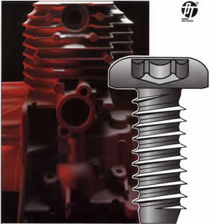

PT螺纹是美国专利保护的一种自攻螺纹形式它的螺纹底径不是平的,是一个角度的槽如下图& E) p# H: v( O9 W3 B0 R
