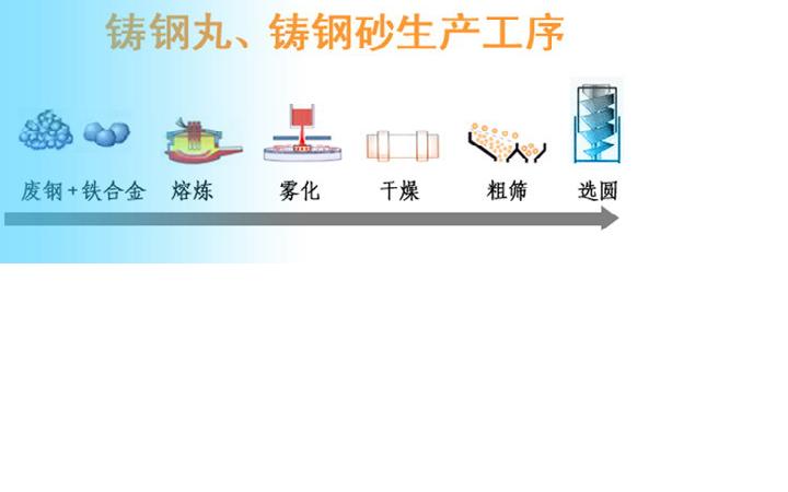

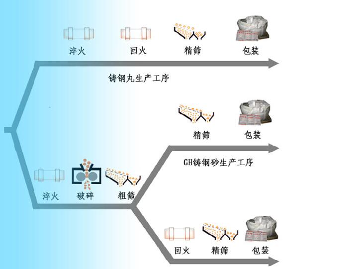

抛丸用的铁砂、钢砂是如何制造出来的?用了好多年了,真想知道,只知有一种是钢丝剪成的,但铸造成型的钢丸、铁丸就了解的很少了。请教同行给予帮助。
发表于 2008-3-13 15:52:01 | 显示全部楼层 来自: 中国湖北黄冈
看图片流程

一般的工厂制作:1 V" V! K, x! t, m4 O/ W' \4 \" [8 v5 W
& u( Y+ j+ a- K* O; G& `(1)将材质为高碳钢或/和合金钢的废钢料,放入淬火装置中进行加热淬火处理; (2)将加热淬火后的废钢料放入破碎机进行破碎,获得钢砂半成品; (3)将钢砂半成品筛选分类,即制得成品钢砂。$ j7 P8 S# h- g# W4 K0 L
& h  ]2 f9 n$ p
铸钢丸生产流程
4 F. H$ B* `/ X# m% s4 M 废钢分选->废钢溶炼->合金加入(钼,硅,锰铁等)->炉前钢水化验->钢水调质过程->冲丸成型(离心式)->烘干->分选->排除异型及气空->钢丸淬火(第一次热处理)->钢丸回火(第二次热处理)->精分->包装
8 E' {$ W: m5 z  O! y
$ S: \) k2 H% L: i8 w/ i$ B铸钢砂生产流程: 废钢分选->废钢溶炼->合金加入(钼,硅,锰铁等)->炉前钢水化验->钢水调质过程->冲丸成型(离心式)->烘干->分选->排除异型及气空->淬火(第一次热处理)-> 破碎->粗筛->回火(第二次热处理)->精分->包装

2 z1 m! V! W8 `雾化还不太明白,能具体点吗?我主要想了解是如何浇注成的,多谢了.

% S! R) @9 m, J7 t目前工业化制作的方法,主要是采用气雾化法或水雾化法制作。
4 e9 j0 [5 c0 M其制作的原理是:在熔炉中熔化,经中间包过渡,注入到雾化区雾化。为了控制金属流的大小,在中间包的底部装入特制的限流漏嘴。进入雾化区的融熔金属液在漏嘴的控制下,呈稳定的液流柱垂直落下。在雾化区,来自喷嘴的高速水流或气流从不同的方向冲击金属液流,将液流击成碎块

先谢谢大家。也谢谢二楼的lg110,再请问一个问题。选圆的过程就是通过螺旋料斗让钢丸滚下来么?
