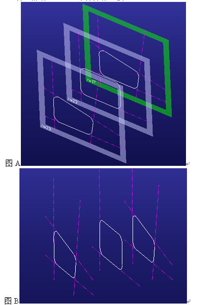

    当我们在建构零件时,有时会用到多个工作平面的轮廓线,如下图A如示的多个工作平面一起显示时看起来比较不清晰,所以通常我们会用F7将工作平面的外框隐藏如下图B所示,让操作介面看起清晰,使建构零件操作方便:; y* i% `* T8 Q# t; }
如上所述,我们在操作时,会需要激活工作平面,通常都是用选择工作平面的外框而激活某工作平面,如果隐藏外框就无法这样做,所以我们可以通过以下方式来设定,做到通过选择工作平面上的2D线来激活工作平面,方法如下:

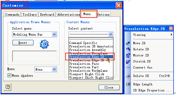

! c/ R6 d4 F+ W$ r) o1.在命令栏区右击,再点选Customize ,会出现如下图所示图框,再点选如下图所示的位置Menu找到<Preselection Edge 2D >出现如下图右边所示的图框;- N2 F7 C! O' Z5 O# u

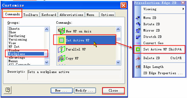

       2.再到<Commands >中找到<Workplane >下的 <Set Active WP >将激活工作平面的命令拖到<Preselection Edge 2D >下拖菜单中,点击Close就可以了。6 \/ ^: I9 c  D! ]

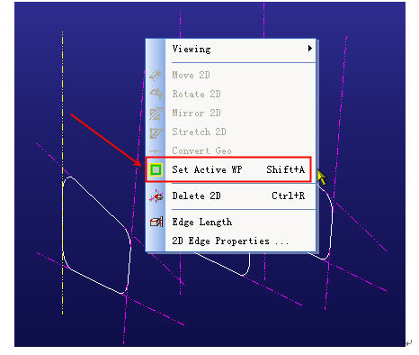

这时我们在操作介面中,点选工作平面上任意2D线条,再右击就会出现如下图所示的图框,点选<Set Active WP>,再点选需要激活的工作平面上的2D线条,就可以达到通过选择2D线条而激活工作平面。' L$ [0 c& S" L+ H  C. j$ o; M1 \4 B

试了一下,好像有问题
; t9 G. R% r- a# n* }+ C  Y点选2D线条之后,是出现了set active WP,但还是去指是哪个平要激活,如此则不是不光没有省掉动作,反而还要增加动作?# n$ @, q+ q" Z& h& m  R  A3 v6 q  t
