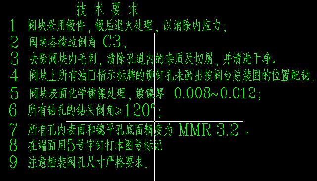

本人现在要设计一下700bar的泵站。5 u, m  J8 F0 o" J2 f* }
请教各位。700bar的阀块制作工艺,材料,锻造要求,空间距等

1。材料用45号钢锻件- `; D. _; l* d5 p; S
2。加工工艺应严格按材料工艺学来) f- ~! j  G& m
3。阀块内孔距不少于7mm.. R+ j2 `- \$ E3 j. H( v( p& m
4。加工需上加工中心为好。细长孔不能有。

谢谢。这样可以去做图了

再问一个问题,为什么不能有细长孔
