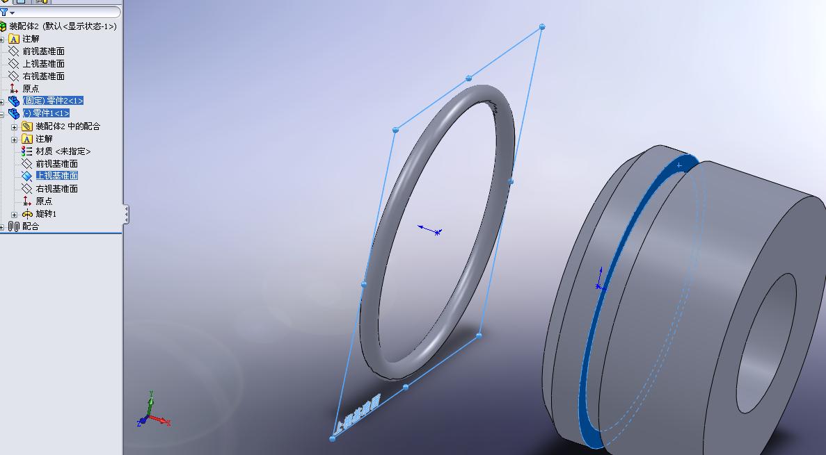

可以用中心线重合加O型圈基准面到环槽距离(=槽宽一半)
发表于 2008-3-12 20:10:10 | 显示全部楼层 来自: 中国江苏淮安
画中心线,中心线重合配合,表面与槽壁相切,在隐藏中心线。

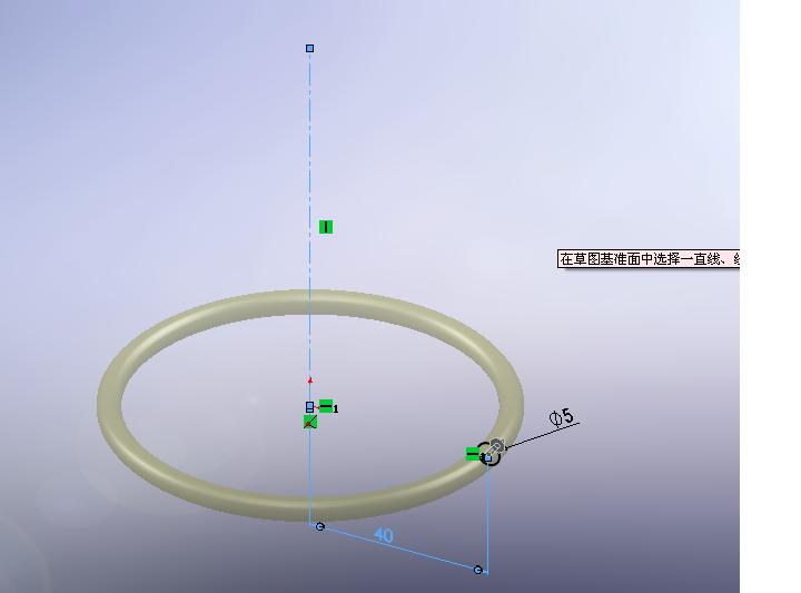

发表于 2008-3-12 20:23:43 | 显示全部楼层 来自: 中国湖北黄冈
画O形圈时最好以中心线在原点 旋转 O形圈截面也定义好: ?7 Q5 ?; f1 U. r- I! J( j
装配时以面与槽面定义就可以了

以一个轴心线同轴,以及一个面重合就行了啊

可以用临时轴线进行配合,外圆与槽面相切

装配状态的O形圈应画成椭圆截面的,长径和宽同,短径和槽深同,装配时先让中心线(临时中心线)和槽中心重合,再使椭圆表面与槽一侧相切.

# J* j, q2 ~; L; x+ u/ K" W不用相切,用O型圈的中心圆面与槽的某一面偏移槽宽的一半做配合,再加上个同心配合。
