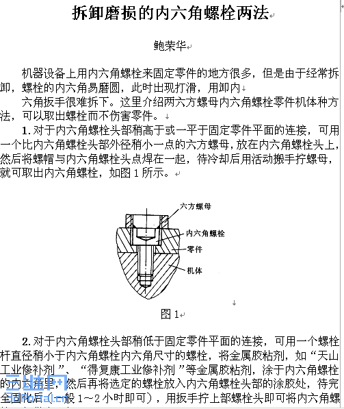

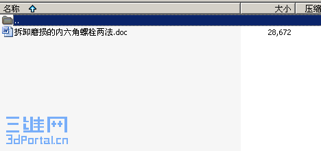

还行,但并不新颖,其实没必要上传压缩文件,太麻烦了.以下为复制压缩文件内容) I4 A/ M$ R- k! M' j* D% T
拆卸磨损的内六角螺栓两法
" J" K8 I5 S- V4 F+ Z8 T( V- [                                 鲍荣华
% L  y) Q' l: B7 V; d1 g5 t: H  机器设备上用内六角螺栓来固定零件的地方很多,但是由于经常拆卸,螺栓的内六角易磨圆,此时出现打滑,用卸内
7 Y" b# O* l0 M) a  六角扳手很难拆下。这里介绍两六方螺母内六角螺栓零件机体种方法,可以取出螺栓而不伤害零件。5 I4 [( n, U/ d$ w* n
  1.对于内六角螺栓头部稍高于或一平于固定零件平面的连接,可用一个比内六角螺栓头部外径稍小一点的六方螺母,放在内六角螺栓头上,然后将螺帽与内六角螺栓头点焊在一起,待冷却后用活动搬手拧螺母,就可取出内六角螺栓,如图1所示。
: V. B/ h, i3 ^4 M8 F9 t : K# U6 w5 r) d) |" T
图1
; @; D# U& p3 w1 H8 B/ Y$ i1 K: O  2.对于内六角螺栓头部稍低于固定零件平面的连接,可用一个螺栓杆直径稍小于内六角螺栓内六角尺寸的螺栓,将金属胶粘剂,如“天山工业修补剂”、“得复康工业修补剂”等金属胶粘剂,涂于内六角螺栓的内六角里,然后再将选定的螺栓放入内六角螺栓头部的涂胶处,待完全固化后(一般1~2小时即可),用扳手拧上部螺栓头即可将内六角螺栓一起带出。如图2。. C9 b/ h; ~5 t/ V* S# @
, s: m' C3 D5 w
图2
7 k- `: l1 k! q8 t1 R作者单位:鲍荣华:黑龙江黑化集团机动部(161041) " Z8 v8 R3 ^  P! s" p3 ?) K
(编辑 黄荻)5 S. L  B7 Y+ ], M0 Y, T

我也说一个方法,工作中碰到. C& K% q) {  }, ]
如对于内六角螺栓头部稍低于固定零件平面的连接,可用大一号的内六角搬手磨一下,使搬手能与内六角螺钉尽量紧配合,使用时可用铁锤敲进,即可拿出。

其实还有一种方法,就是用锯条将六角头部锯出槽,用螺丝刀取下,并且该种方法对于小的内六角(小于3)的比较好用。外国人有使用反攻螺丝的方法,但是我们一般很少用。对于反攻丝锥的要求很高,对于小的螺栓,在其内部攻丝,本身就不是容易的事情。实在是不行了,直接用直径小于攻丝底孔的钻头钻透,重新过丝,就可以了。但一定在比较好的床子上干,手工活还是不太有把握的。
