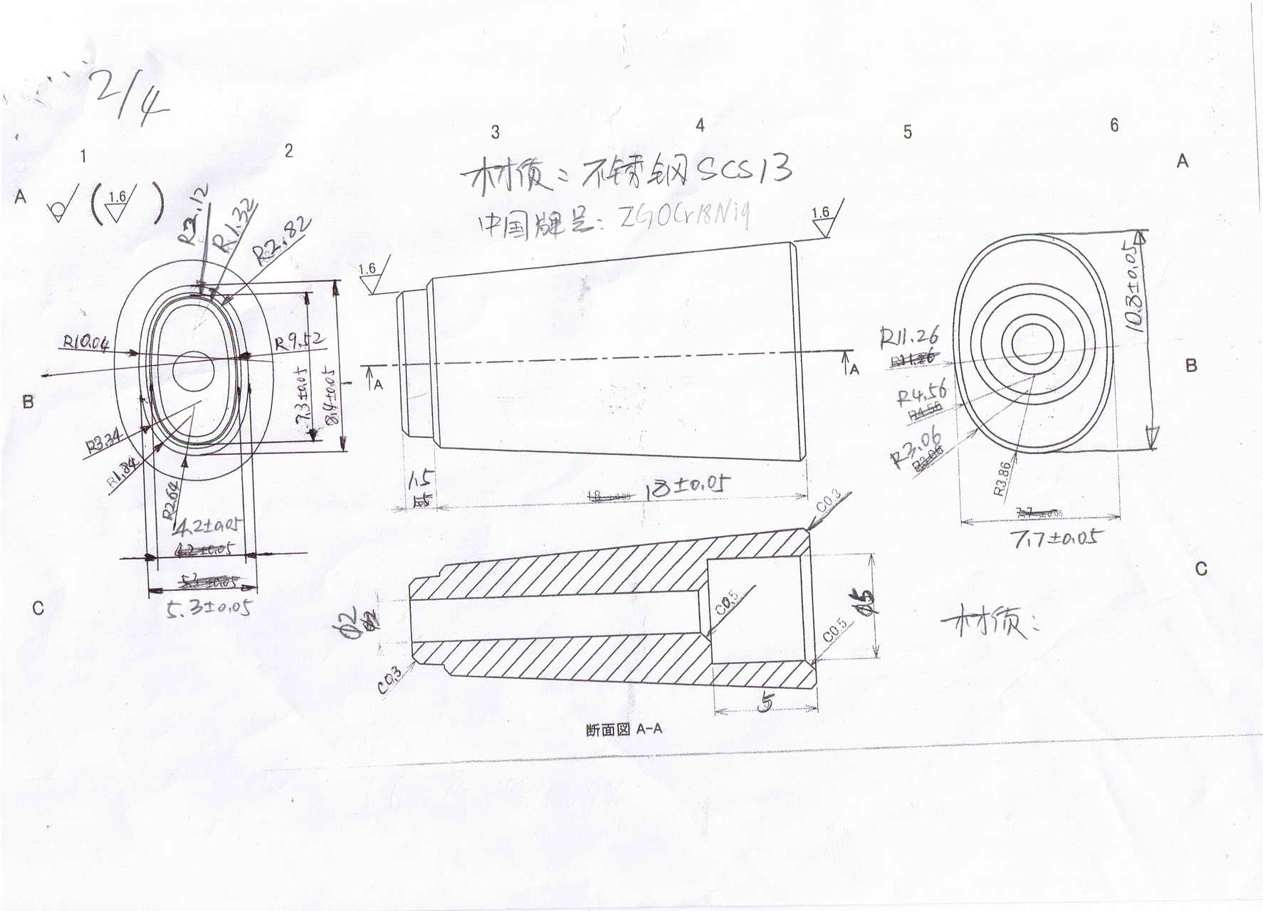

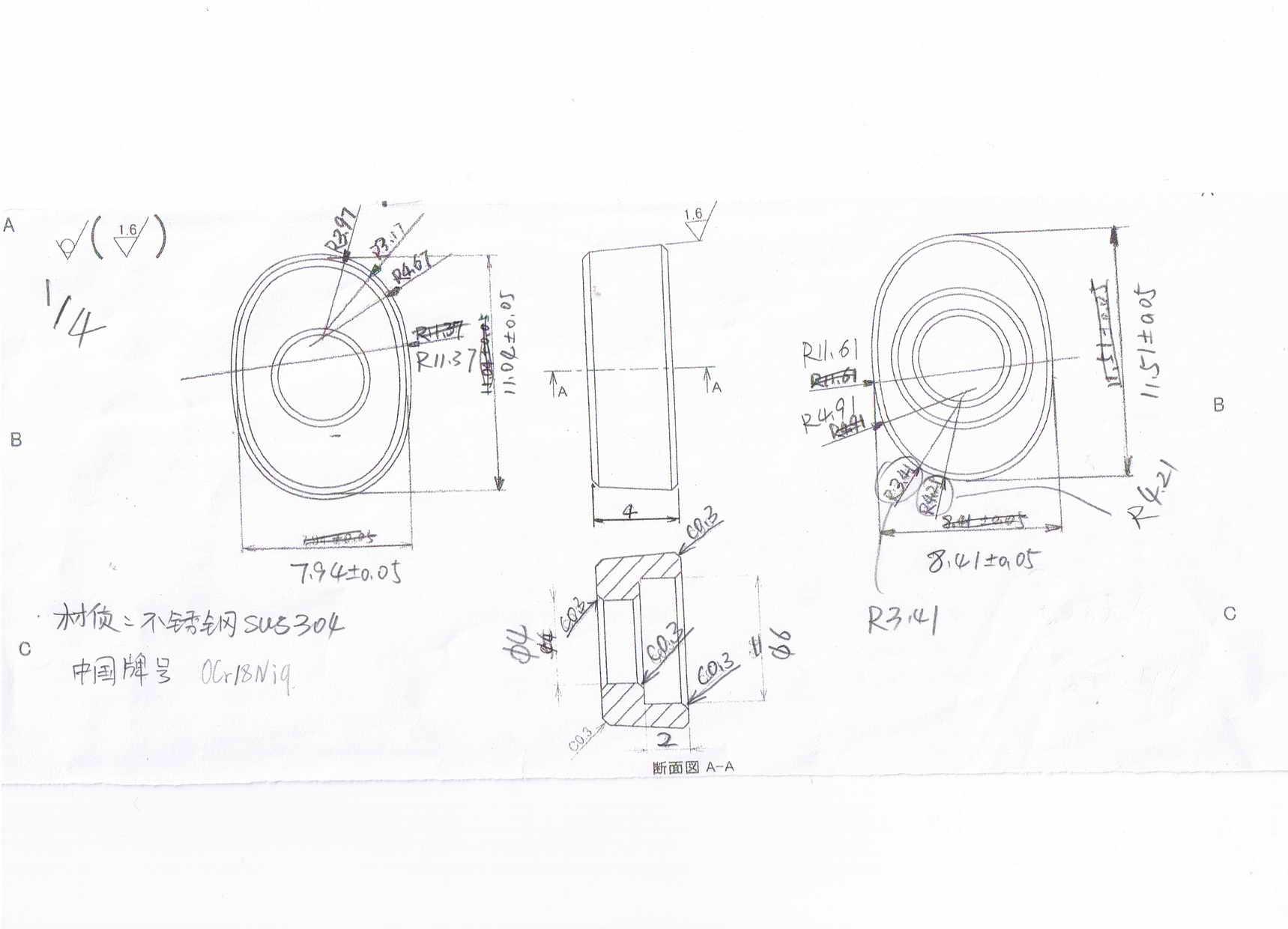

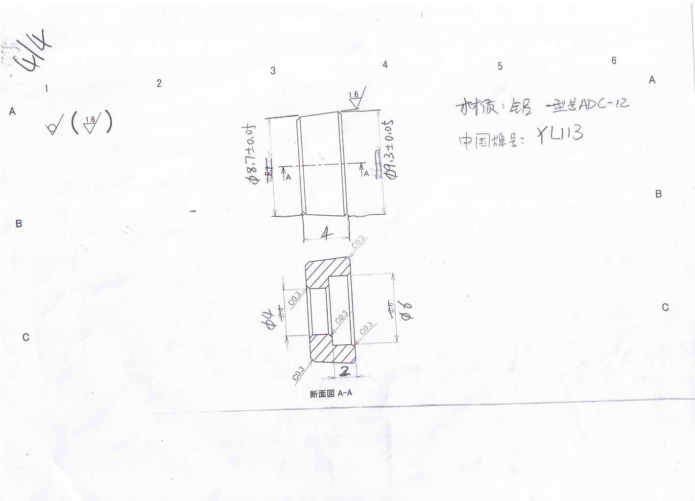

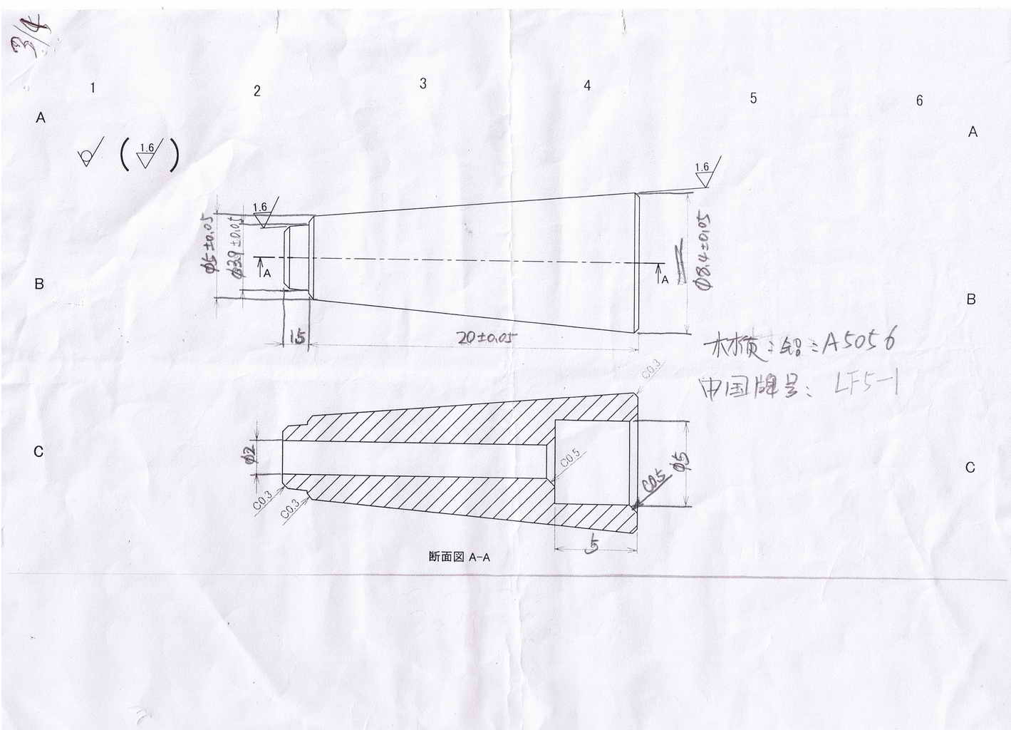

我处有几个产品需要加工,谁能告诉我使用什么加工工艺进行加工?如果哪个厂家能够加工,月供5万件,请联系我们MSN:qhzjhm@hotmail.com 或qhzjhm@126.com

前面两种不好干啊
9 V5 G) s1 Q( c5 Q要慢走丝?
发表于 2008-3-18 21:35:41 | 显示全部楼层 来自: 中国上海
慢走丝或数控磨床磨吧
发表于 2008-3-19 12:15:58 | 显示全部楼层 来自: 中国江苏盐城
数控吧  比较精确的啊
发表于 2008-3-20 18:42:29 | 显示全部楼层 来自: 中国浙江宁波
谁有方法提供一下阿," N' M) q/ g, m# {
我要学习一下了....
发表于 2008-3-21 19:34:17 | 显示全部楼层 来自: 中国福建厦门
用数控车床车锥度,在用磨床加工,第一个要自己做一个夹具!
