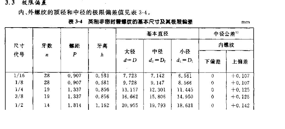

求管螺纹G代表什么?
4 X, s1 W  I8 |' b* s1 Y1 l- dG1/2″ 具体是什么,怎么算它的尺寸??
发表于 2008-3-12 15:51:12 | 显示全部楼层 来自: 中国辽宁沈阳

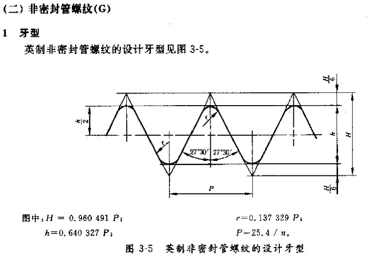

参考GB7307-87,为非螺纹密封的管螺纹.为英制的,设计手册上都有,楼主可以自己找下看看资料.其一个比较重要的参数就是每英寸的牙数...

 楼主| 发表于 2008-3-12 17:24:26 | 显示全部楼层 来自: 中国上海
原来是这样呀, :) :) 。明白了。

英制非密封管螺纹

 楼主| 发表于 2008-3-12 19:13:20 | 显示全部楼层 来自: 中国上海
我看过标准了,非常感谢楼上的各位帮助。

发表于 2008-3-12 19:55:29 | 显示全部楼层 来自: 中国山东潍坊
楼主提到的G1/2″,在制图中应该是G1/2,而不应该是G1/2″。
 楼主| 发表于 2008-3-12 20:00:05 | 显示全部楼层 来自: 中国上海
但是图纸上这么标的,这图纸是德国人出的不会有错的。
发表于 2008-3-13 19:41:32 | 显示全部楼层 来自: 中国江苏南通
楼主提到的G1/2是管螺纹,我看不全面,应是园柱管螺纹
 楼主| 发表于 2008-3-13 20:03:40 | 显示全部楼层 来自: 中国上海
