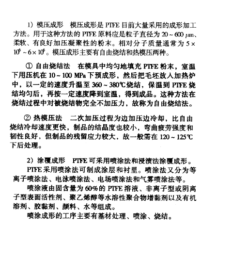

发表于 2008-3-14 20:29:21 | 显示全部楼层 来自: 中国福建泉州
PTFE的熔融温度为327,但树脂在380 以上才处于熔融状态,熔体粘度高达10的10次方Pa.s。耐溶剂性极强,因此,它既不能熔融加工,也不能溶解加工,只能采用冷压成形然后烧结的方法加工。& l5 `6 L7 F1 G+ ?- P% d
6 x) f1 H  g1 O# |* x
[ 本帖最后由 richardlian 于 2008-3-14 20:32 编辑 ]
