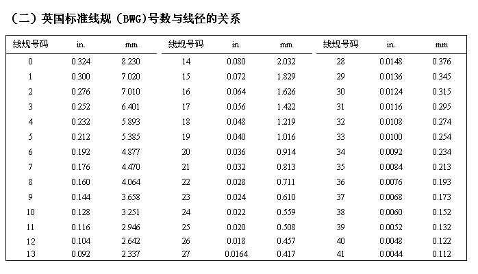

GAUGE也可以衡量铁丝线径;就相当于我们的几号几号铁丝。: s9 m- o8 _8 ^0 ^! ?' e
