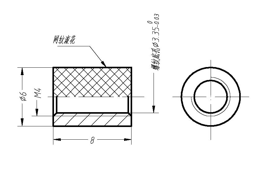

请专业人士提供塑胶嵌件(铜螺母)方面的资料吧。如嵌螺母的外件,包胶后的柱的直径。。等等。只要想知道M3的螺母包胶后有多大。。。谢谢了

发表于 2008-3-21 18:22:23 | 显示全部楼层 来自: 中国广东中山
我们也经常会用到铜螺母嵌件,不过没什么标准,都是自己设计的,滚花或加台阶就可以了

发表于 2008-3-21 18:38:06 | 显示全部楼层 来自: 中国上海
GB/T809-1988《嵌装圆螺母》
8 q# p% M( f0 ]0 xhttp://www.3dportal.cn/discuz/vi ... mp;highlight=809-88# K. b, Q' c7 _9 ?
/ Z7 J. s% j  Z3 s& {5 k; l! y
这个标准里的螺母就像上面版主贴出的样子,只不过还有一道环槽。
/ \5 A+ {1 ?& u! c0 s, g# ~怎么设计的还要看塑料结构设计手册了。
